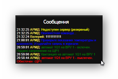

Правда, я только, что сделал через saydym.
Т.е. данные в таблицу заношу через dym.php
function saydym($ph, $level=0, $ding=1, $member_id=0, $type=0, $category=0)
        global $commandLine;
        global $voicemode;
if ($ding >= 5){$ding=1;};
DebMes('SAY FUNC: '.$ph);
        $rec = array();
        $rec['MESSAGE']   = $ph;
        $rec['ADDED']     = date('Y-m-d H:i:s');
        $rec['ROOM_ID']   = 0;
        $rec['MEMBER_ID'] = $member_id;
	$rec['MESSAGE_TYPE'] = $type;
	$rec['MESSAGE_CAT'] = $category;
        $rec['SOURCE'] = $source;
а на сцене вывожу через стандартный shouts_search.inc.php
$stl='';
    /*if ($res[$i]['MESSAGE_TYPE']==3) {
     $stl=' style="color:red"';
	switch ($res[$i]['MESSAGE_TYPE']) {
    case 0:
        $stl=' style="color:white"'; 	// системные сообщения белый цвет
        break;
	case 1:
        $stl=' style="color:green"'; 	// информационные сообщения зеленый цвет
        break;
    case 2:
        $stl=' style="color:blue"'; 	// предупреждения синий цвет
        break;
    case 3:
        $stl=' style="color:yellow"'; 	// системные об ошибках желтый цвет
        break;
	case 4:
        $stl=' style="color:red"';		// сообщения об авариях красный цвет
        break;
    default:
       break;
	//$txtdata.="<span$stl>".$res[$i]['DAT']." <b>"./*.$res[$i]['MESSAGE_TYPE']." ".$res[$i]['MESSAGE_CAT'].*/" ".$res[$i]['NAME']."</b>: ".nl2br($res[$i]['MESSAGE'])."</span><br>"; // выделение цветом всей строки
	$txtdata.="<span>".$res[$i]['DAT']." <b>"./*.$res[$i]['MESSAGE_TYPE']." ".$res[$i]['MESSAGE_CAT'].*/" ".$res[$i]['NAME']."</b>: <span$stl>".nl2br($res[$i]['MESSAGE'])."</span></span><br>";// выделение цветом только сообщения
Вот результат:
