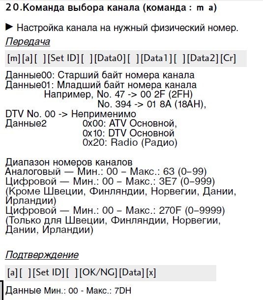

Углубленно вник в инструкцию, вот выдержка.
таким образом, для включения 17 канала, нужно дать команду:
ma 01 00 11 10
- последнее число идентификатор диапазона (10 DTV). Поэтому в классе lgtv_rs232 изменил одну строку:
$this->data = substr($chHex, 0, 2) . ' ' . substr($chHex, 2, 3) . ' 90';
строкой:
$this->data = substr($chHex, 0, 2) . ' ' . substr($chHex, 2, 3) . ' 10';
последняя цифра указатель диапазона...
