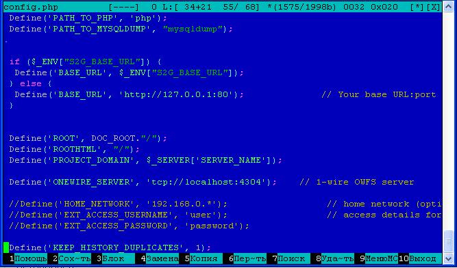

Может проблема была из за использования нестандартного порта. После исправления BASE_URL (вместо 127.0.0.1 написал 192.168.1.x) все заболтало. При попытке выполнить в консоли
curl http://127.0.0.1:8183/objects/?object=ClockChime&op=m&m=onNewMinute&
говорит "Authorization required", если поменять ip на 192.168.1.x то все работает.

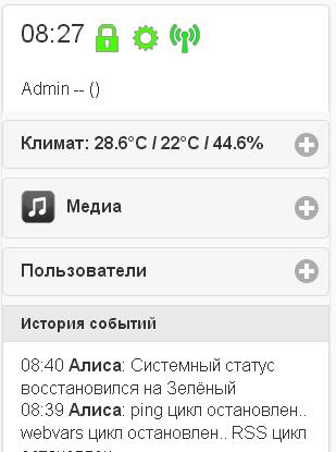

Установил все по инструкции (Debian).
Установлено на виртуальном хосте.
Права везде выставил 777.
Все вроде работает нормально, но время в верху MENU не обновляется, пробовал брать бэкап с нормально работающей RaspberryPi 2B. Результат тот же - не обновляется.
Помогите разобраться в чем дело.

Сообщение Blacking »
Ничего больше не менял, и сейчас все заработало нормально! Время обновляется :) Спасибо за участие :)

Сейчас переустановил МДМ и все по новой - не работает обновление часов :(

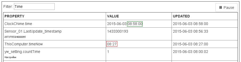

Тоже возникла проблема
Минутный цикл выполняется, а ThisComputer.timeNow не изменяется.
Все выше перечисленное перепробовал, не помгло.

zverev.sv писал(а):Тоже возникла проблема
Текст минутного цикла в студию!
Или ссылку на коннект.
Или можно глянуть минутный цикл у меня в коннекте(в подписи).
