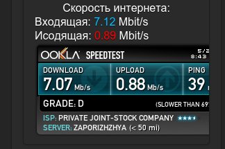

warik, DimRay хотел картинку вставить.

Ага. Всё разобрался. Это я олень, указал ему не ту переменную.
Код сценария:
Код для использования:
Всё нормально, всё выводит:
Код сценария:
$imagespeed = exec('speedtest_cli.py --share | grep "Share results" | awk \'{print $3}\'');
setGlobal('ThisComputer.SpeedImage',$imagespeed);Код: Выделить всё
<img src="%ThisComputer.SpeedImage%">- Вложения
- img.jpg (21.09 КБ) 7614 просмотров
