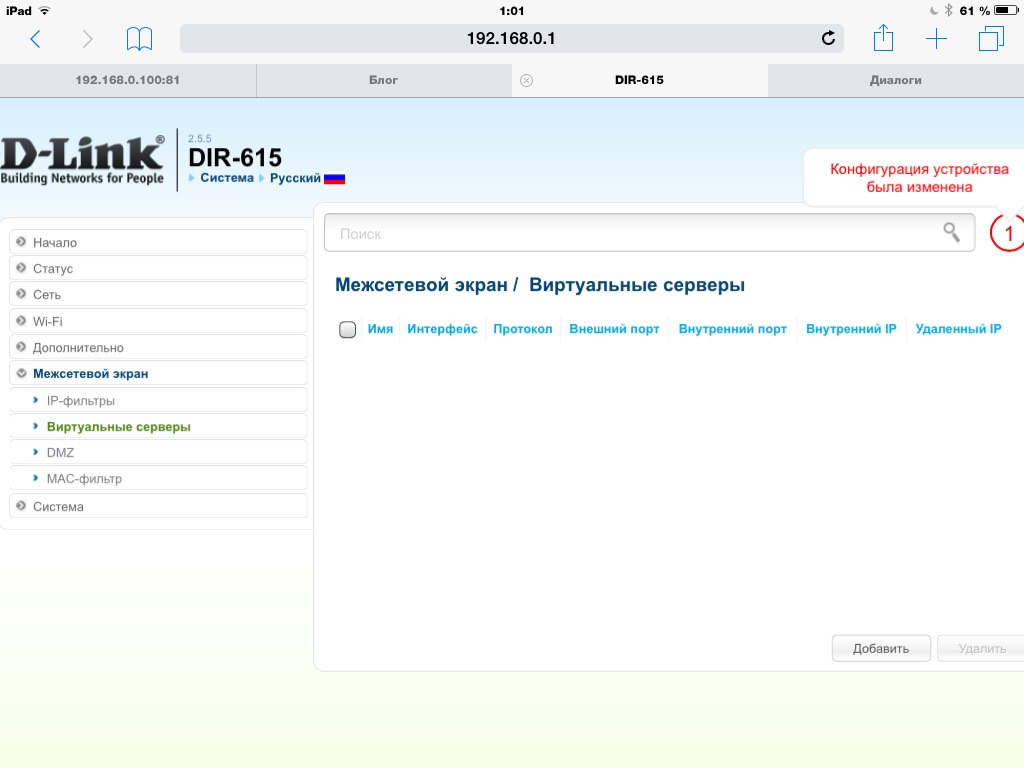

По совету друзей подключил стат ip.
Как настроить перенаправление на МД?
Роутер длинк 615
Роутер длинк 615

Как то такJackal писал(а):По совету друзей подключил стат ip.
Re: Внешнее подключение к MD
Спасибо.Amarok писал(а):Как то такJackal писал(а):По совету друзей подключил стат ip.
Как настроить перенаправление на МД?http://www.dlink.ru/ru/faq/246/1035.html
HTTP ?Для проброса портов в DIR-620 используется функция Виртуальные серверы.
Перейдите в меню Межсетевой экран > Виртуальные серверы и нажмите под таблицей кнопку «Добавить».
Шаблон– выберите из списка шаблон правила или оставьте «Custom».
Имя – пропишите произвольное имя правила, используя латинские буквы и цифры.
Интерфейс– необходимо указать интерфейс, для которого пробрасываются порты.
TCP ?Протокол– укажите протокол, по которому работает сервис (TCP, UDP, TCP/UDP).
У меня МД работает на 81 порту. Что здесь указать?Внешний порт (начальный), Внешний порт (конечный)– укажите порт или диапазон портов, по которым будет приходить запрос.
81 ?Внутренний порт (начальный), Внутренний порт (конечный) – укажите порт или диапазон портов, на который будут перенаправляться пакеты.
IP адрес статический компьютера, например 192.168.0.99 ?Внутренний IP– укажите IP-адрес устройства (компьютер, IP-камера, видеорегистратор и т.д.) за роутером, до которого необходимо пробросить порты.
А камеру как цеплять, все тоже самое, но указать её IP и порты 80 ?
Как это на примере ?Если необходимо пробросить одинаковый порт для локальной сети и интернета, необходимо создавать два правила, указав разные интерфейсы.

Короче прикрутил, хоть не программист ни разу. Захожу по внешнему IP сейчас.
Как включить пароль на сервере ?
