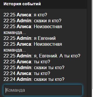

да вот на скрине диалог. Не понятно что может Алиса, а что для нее "неизвестная команда".
непонятный диалог.
непонятный диалог.

Командная строка это bash, cmd и т.п.
Указанная выше say не может выполняться в командной строке операционной системы, т.к. это конструкция языка программирования PHP, на котором пишутся сценарии для МЖД. В самой панели управления есть встроенная консоль -- это не консоль системы, но консоль команд на PHP. Она появилась относительно недавно, чтобы было удобней запускать команды
А чат это чат и есть -- ни консоль и ни командная строка. В чате можно общаться с системой человеческим языком и она будет на него реагировать, если соответствующие реакции прописаны.
Re: Алиса не хочет со мной общаться :-(
Jon2015 писал(а):да вот на скрине диалог. Не понятно что может Алиса, а что для нее "неизвестная команда".
для неё почти всё неизвестная команда, т.к. реакцию на запросы надо настраивать через модуль Шаблоны поведения в панели управления системой
