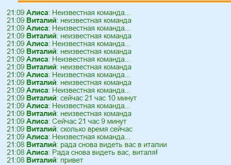

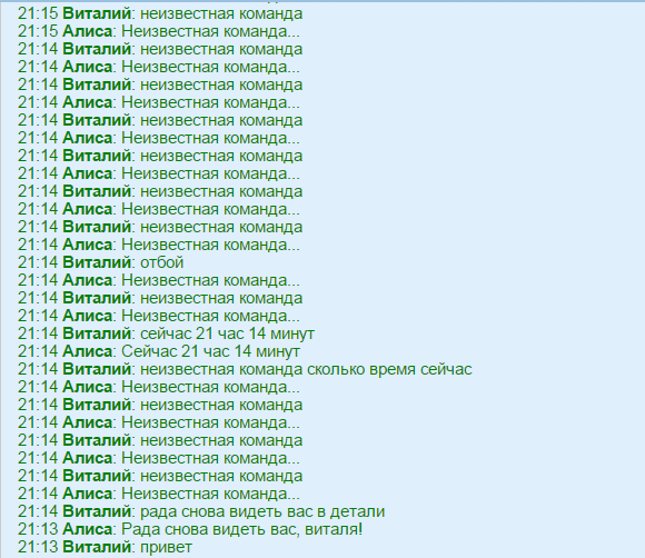

добавил код, все равно цикл
Забавно... она сама себя может распознать не совсем так, как сказалаVit писал(а):обновился......все равно вот так
sergejey писал(а):Забавно... она сама себя может распознать не совсем так, как сказалаVit писал(а):обновился......все равно вот так
Тут пока даже не соображу как бороться, т.к. проверка на полное совпадение не работает. Как вариант не запускать интерфейс с распознаванием на том же компьютере, что и сервер, что б система сама себя не могла слышать.
