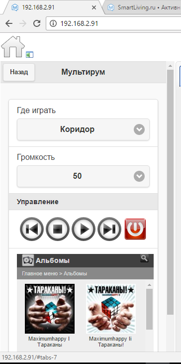

У себя сделал пока так:
Вот API: http://tutoriels.domotique-store.fr/con ... -http.html
- Безымянный.png (85.3 КБ) 8077 просмотров

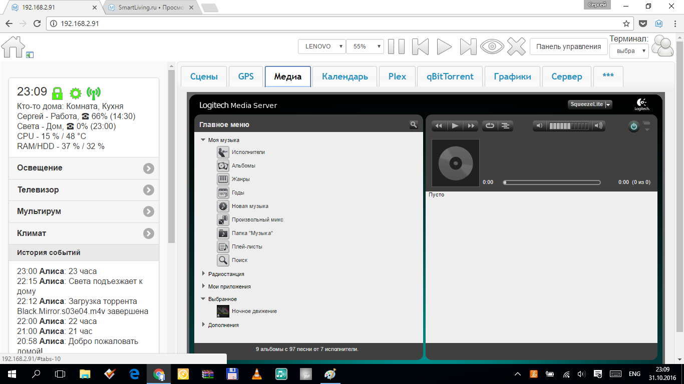

а вот так в домашних страницах
- Безымянный2.png (138.52 КБ) 8073 просмотра
