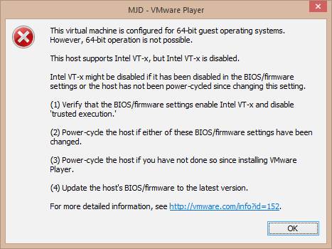

RoSh_11 писал(а):Сделал виртуальную машину с установленным MJD (уж простите если что не так "я не гуру", и буду очень благодарен если гуру просмотрят и если необходимо поправят настройки).
VMWare Workstation Ubuntu 14 Server x64 LTE
Не стартует :cry: :
Может лучше через VirtualBox?
