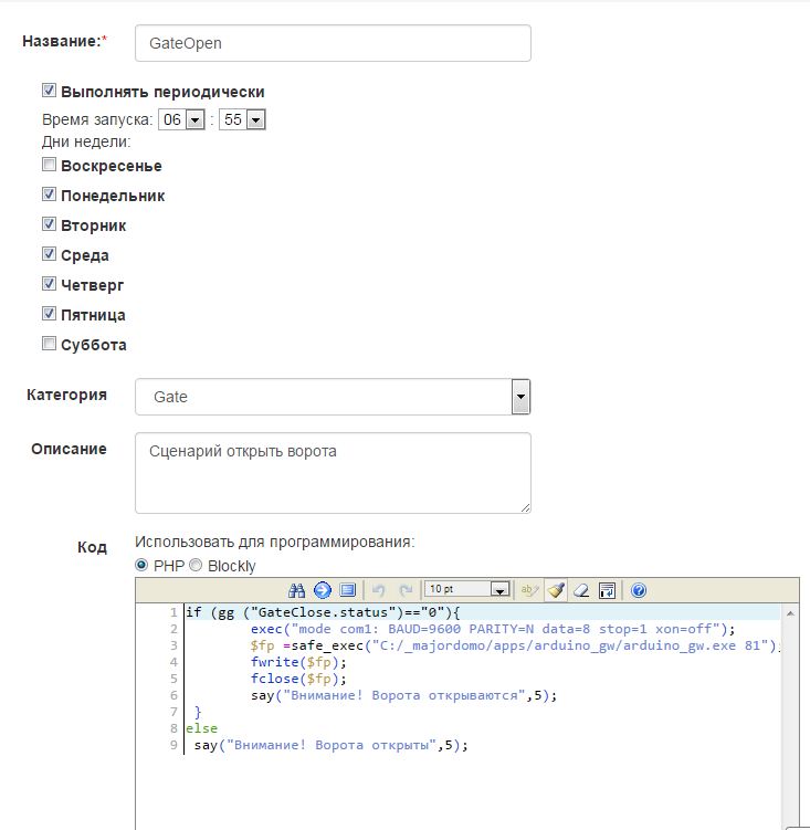

Теперь про алгоритм опишу самый простой который работает.
МД в 6.55 активирует сценарий GateOpen который который подает на контроллер команду на открытие створы. Т.е пуск двигателя. При этом сам сценарий будет работать только при условии что датчик GateClose активирован т.е 0/
Это защита "от дурака". Также сама релейная схема не сработает если данный контакт не замкнут. Т.е это аварийная система. Брелок если он открыл ворота ранее тут не отслеживается но сама створа благодаря датчикам известно в каком положении.
Далее. Выехали .Можно просто уехать поскольку в 7.05 активируется сценарий GateClose (он закроет ворота) но уже при условиях что машина покинула двор.

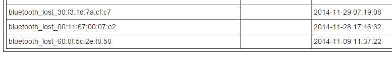

А это система понимает что если например МАС адрес 2 устройств пропадет из сети (это адреса смартфона (моего) и магнитолы +HAndfree в машине. Т.е пока машина во дворе, а сервер с адаптером BT в 2 метрах то он прекрасно фиксирует наличие либо отсутствие автомобиля (а магнитола сразу работает при включении зажигания) . Также работает это через WI FI/ В смартфоне стоит Tasker (но мне нравится Automatelt) rjnjhsq d 6/30 активирует и блютуз и WiFi т.е смартфон появляется в "сети".

Вот ВАМ самый простой пример реальной автоматики с применением всех ранее описанных элементов. Если есть вопросы спрашивайте.
