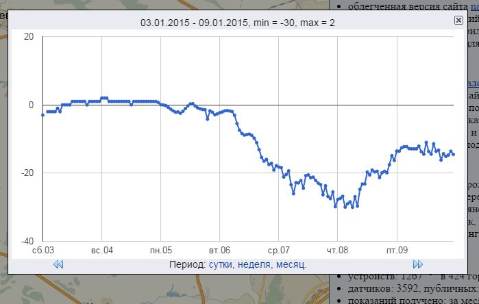

У меня -40 может быть., а может и не быть. По крайней мере -28 вот только спало. (см график от моего датчика)
На улице "стоит" контролер на меге Специально его туда вынес. так вот плата не "глючит".

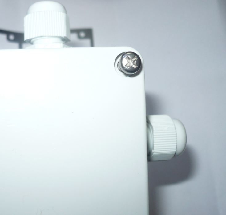

На корпусе у меня обычный принтерный разъем он просто как вариант он не будет использоваться (просто в кадр попал).
Сейчас вот Принес гермо зажимы (не знаю как их правильно назвать) они на оборудовании применяются как вводные на кабель UTP/
Сам разъем его электрическая часть будет внутри на платах. Платы (вот пробная под рамку).
