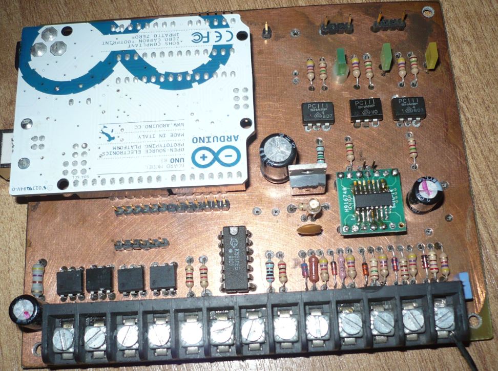

А на плате контроллер входов с триггером. А также 1-ware ключ DS2408 и как видно из фото это handMade... :D
Плата Arduino 1wire.JPG (164.25 КБ) 11344 просмотра

А кто говорит о том что питание и отсутствие согласующих элементов это хорошо?
Промышленные изделия этим и отличаются от тех которые в основном идут как конструкторы и макетные модули, там каждое решение многократно продумано и реализовано именно с учетом надежности и гарантий.
Я в своих изделиях использую Атмеги 8-16-32-328 (и Tinni) но делаю так, как рекомендовано, (литературы, и других рекомендаций, полно как от профессионалов, так и от тех кто сам это узнал ценой "убитых" контролеров) именно для пром аппаратуры.. да хлопотно да дороже 2-5 раз, да плата большая (см выше как отличается) но поверьте это оправданно вдвойне.
Цифровые входа!
особенно при условии их протяженных линий 2-5 м. а также и выходные линии, даже если их и проводить в отдалении от прочих проводов все равно работают как антенны, а помех и мощных сигналов вокруг.... у меня недалеко есть такие источники. (БССС)
Поэтому наличие всех этих элементов которые хоть и усложняют саму систему но многократно гарантируют ее надежность, всегда буду считать оправданными. А как раз это условие в пром контролерах и выполняют.
