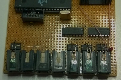

Сообщение x13dev »
ksgroup писал(а): Тут скорее всего нужно что то основанное либо на задержке по рандому, либо на очередности по ID.
Если так хочется мультимастер, то точно работал вариант с запросом на занятие шины.
Дома я звезду делал, но надоело стены долбить.
