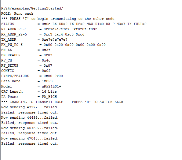

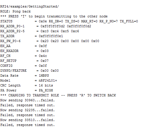

Что не так? Две разных ардуинки и трансивера
- rx2.png (18.12 КБ) 8580 просмотров
- tx.png (16.27 КБ) 8580 просмотров

Как бы адреса должны пресекаться , если у одного это rx ,то у другого это tx и наоборот..
Re: nRF24L01
Они ..... долбанные прыгают все время. Вообще не понимаю. Включил монитор - одно значение RX, закрыл, еще раз открыл - другое. Ну что за хрень.
