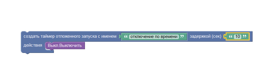

Добрый день. Не могу в блоках время создать таймер на управления простыми устройствами. Второй вопрос:в блоках математика нет блока уменьшить.

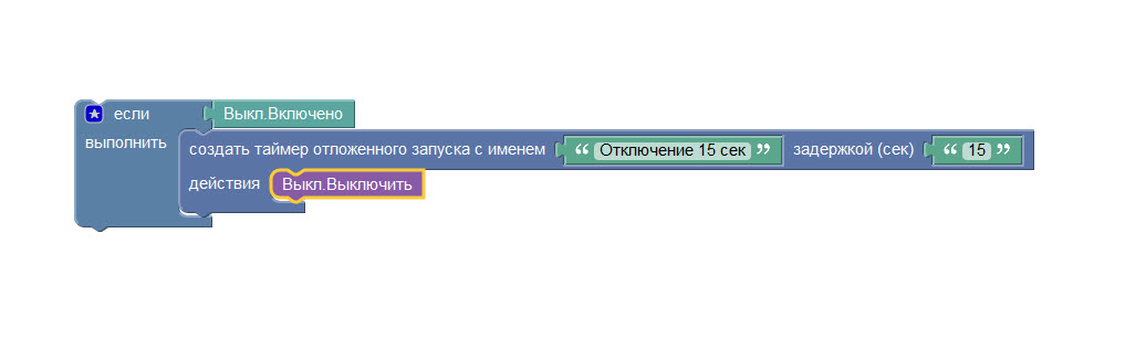

Люди помогите создать скрипт или блок, что бы через определенное время отключалось простое устройство. У меня не получается((.
Спасибо.

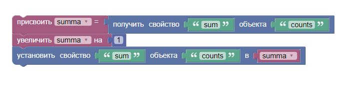

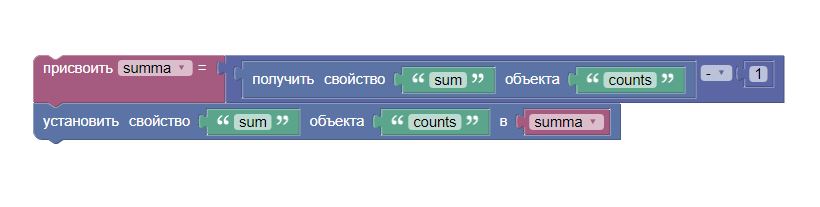

FredP писал(а): Вт июн 05, 2018 12:05 pm
Lelik писал(а): Вс фев 04, 2018 9:59 am Добрый день. Не могу в блоках время создать таймер на управления простыми устройствами. Второй вопрос:в блоках математика нет блока уменьшить.
Что бы уменьшить - прибавляйте отрицательное число.
Для новичков выложу как это выглядит в blockly
Счетчик с шагом 1
Создаем счетчик с увеличением в 1 шаг.JPG (26.8 КБ) 10248 просмотров
Обратный счетчик
Создаем обратный счетчик.JPG (26.34 КБ) 10248 просмотров

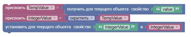

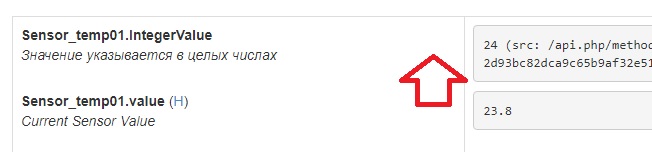

Как сделать округление значении в Blockly?
Создаем второе свойство для получении значении в целых числах и метод mIntegerValue
Округление значении свойства.jpg (24.58 КБ) 9762 просмотра
Создаем две переменные
1) Переменная TempValue - значение откуда будем получать дробное число
2) Переменная IntegerValue - значение которое будем округлять
Пример кода Blockly
Округление значении.JPG (28.55 КБ) 9762 просмотра
