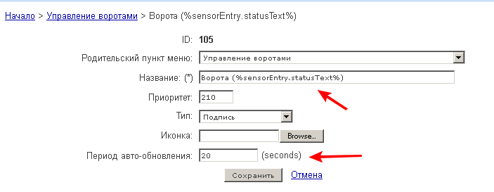

Про картинку сходу не скажу, но можно в название пункта меню вставлять значения свойств объектов и, если на пункте указано автоматическое обновление, то оно будет соответственно меняться. Вот к примеру как у меня сделан пункт по гаражным воротам:
