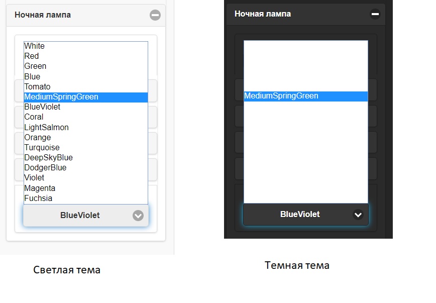

Кстати, у вас наблюдается такая проблема как на скриншоте? На скриншоте я демонстрирую ошибку отображения текста в типе "Поле выбора (select)", если выбрана светлая тема - в списке шрифт черного цвета, если выбрана темная тема - в списке шрифт белого цвета и список не виден потому что белый фон и шрифты белого цвета.

Divan писал(а): Вт авг 27, 2019 12:44 pm Кстати, у вас наблюдается такая проблема как на скриншоте? На скриншоте я демонстрирую ошибку отображения текста в типе "Поле выбора (select)", если выбрана светлая тема - в списке шрифт черного цвета, если выбрана темная тема - в списке шрифт белого цвета и список не виден потому что белый фон и шрифты белого цвета.
по данной проблеме заведена задача в CONNECT - нажмите "палец в верх" на ней - https://connect.smartliving.ru/ideas/673.html

И я также завел задачу, прошло 2 месяца, пока тишина https://connect.smartliving.ru/tasks/501.html

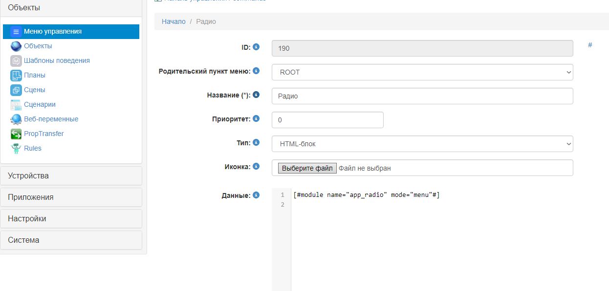

Подскажите как заполнять поле "данные" списком радиостанций из модуля app-radio? Автоматический при помощи кода.
Divan
Сообщения: 859
Re: Тип: Поле выбора
Сообщение Divan »

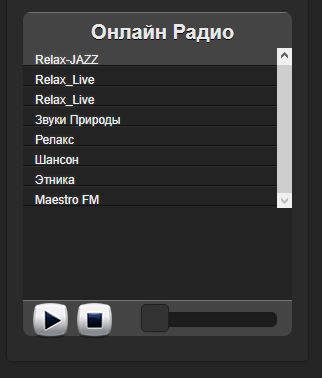

Это код [#module name="app_radio" mode="menu"#] нужно вставить в поле "Данные"
По мере добавления радио в модуле app_radio, у вас список радиостанции будет отображаться так
