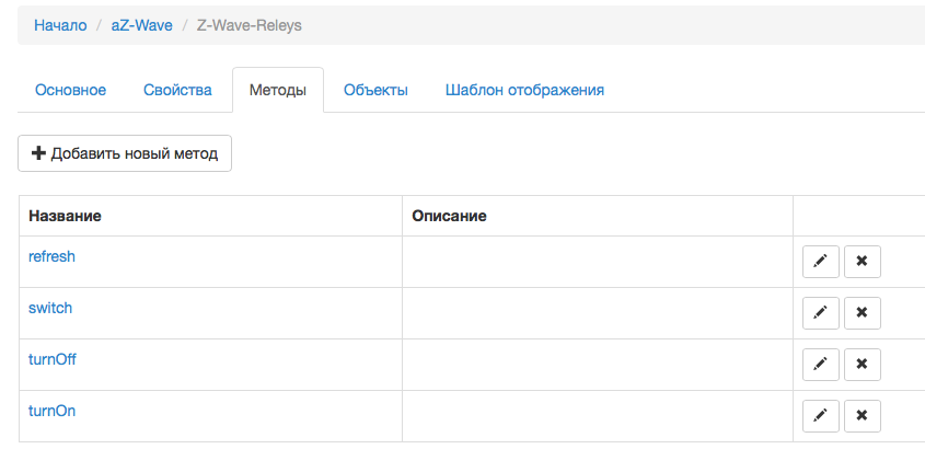

Re: Как создать таймер на 2 секунды
у меня построено на zwave
вот скрин
- Снимок экрана 2017-08-25 в 12.48.01.png (40.94 КБ) 7094 просмотра
Скрин понимания не даёт))
Если у вас передаётся так же в свойство status - создайте это свойство в классе, и укажите выполнять при изменении - метод (например refrash, если он не связан ещё)...и туда тот же таймер закиньте.
