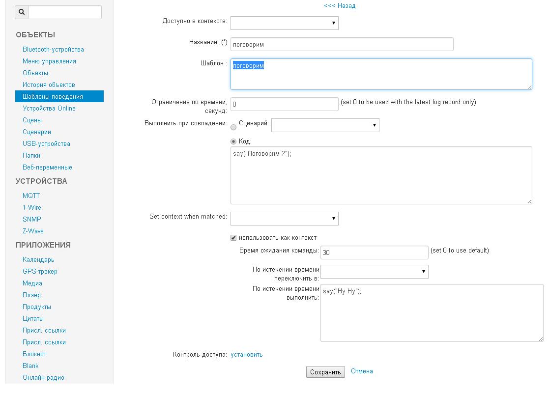

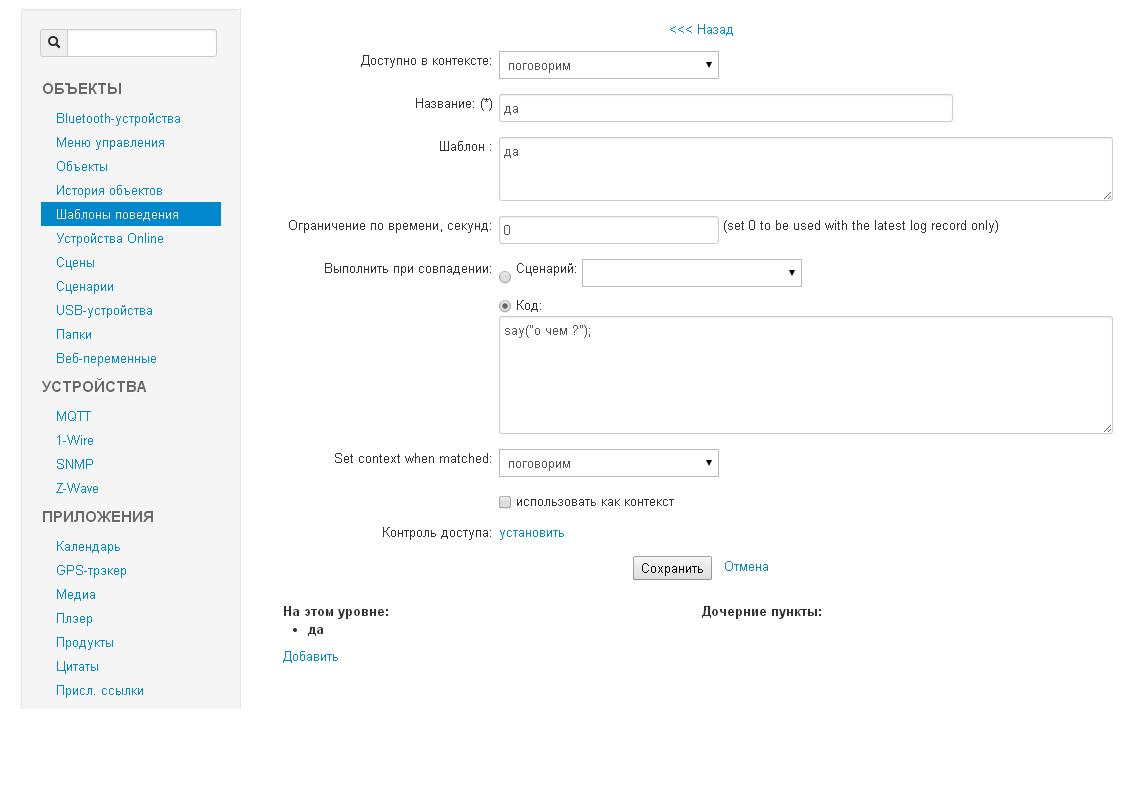

Re: Контексты в шаблонах поведения
Скрины Шаблона поведения .
Ошибок вроде нет . Где что мог я набочинить?
да вроде всё правильно... можно попробовать очистить поле Шаблон -- оно всё равно лишнее, если название с ним совпадает. ну и проверить чтобы не было нигде лишних пробелов или переводов строки в конце
