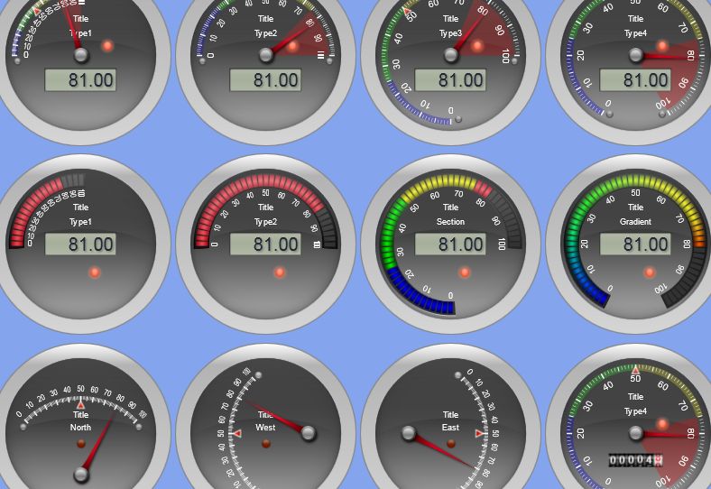

Затрудняюсь сказать что-либо вразумительное. Коннектор работает 100%, а почему индикатору не нравится число я не знаю.
Вообще у меня всё, что я подключал — работает. Только что подключил классные индикаторы. Всё работает отлично.

Да, действительно с вашим test2 что то не так (видать вы что то с ним перемудрили). Зато файл из официального дистрибутива прекрасно работает.
- 1.jpg (86.46 КБ) 4868 просмотров
