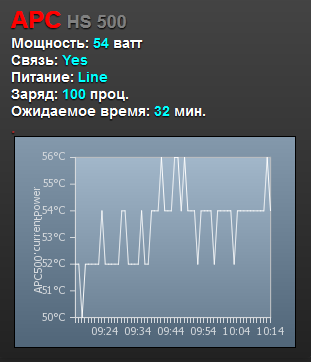

Поколдовал ещё немного и вот результат. По-моему неплохо!
- 6.png (28.07 КБ) 14327 просмотров
Re: APC HS 500
Даже очень неплохоAlex писал(а):Поколдовал ещё немного и вот результат. По-моему неплохо!
По возможности выкладывайте скрины и кода, чтобы люди видели реализацию....Потом будет возможность добавлять в статьи на сайте примеры реализации....

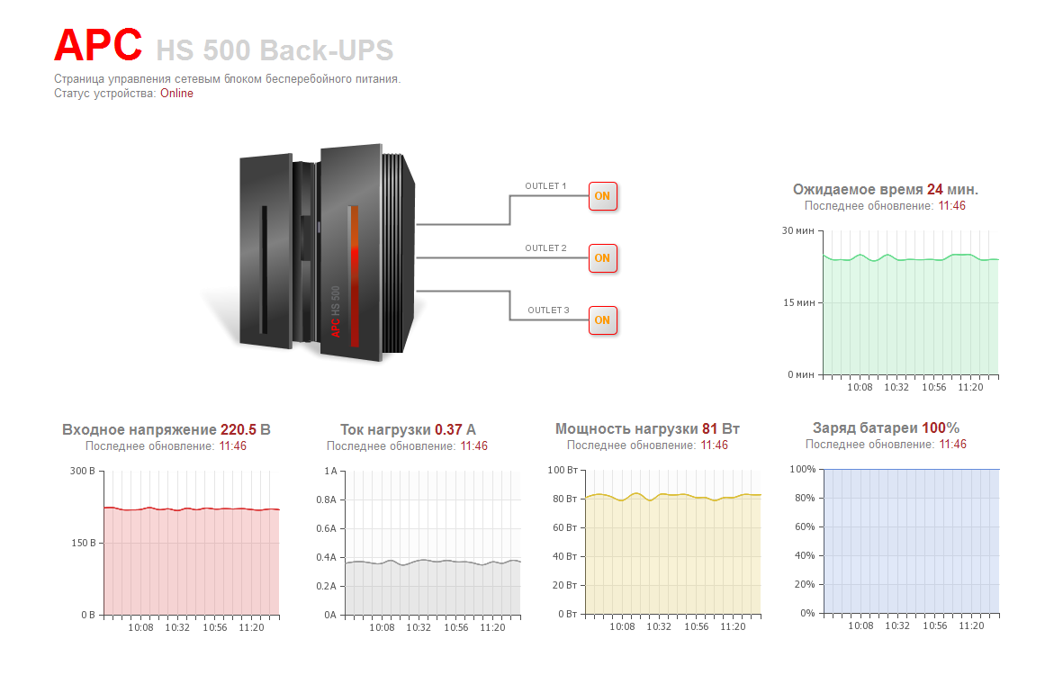

Re: APC HS 500
Сделал страничку управления АРС-ом (в сценах). Значения переменных автоматически меняются, а графики - нет. Надо перезагружать сцену вручную. Это так и должно быть?
- apc control
- apc.png (58.73 КБ) 14059 просмотров
