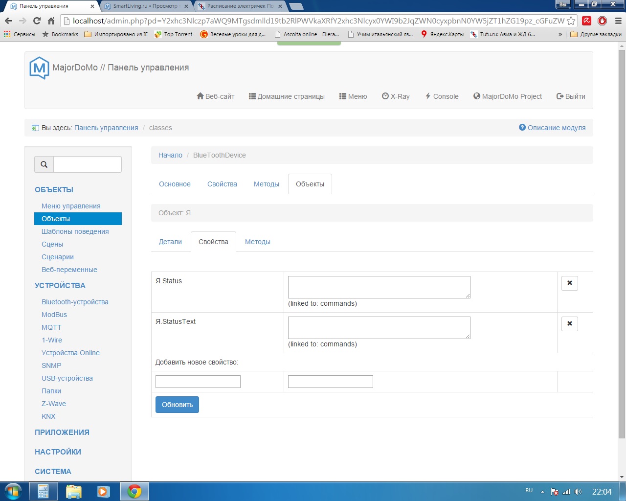

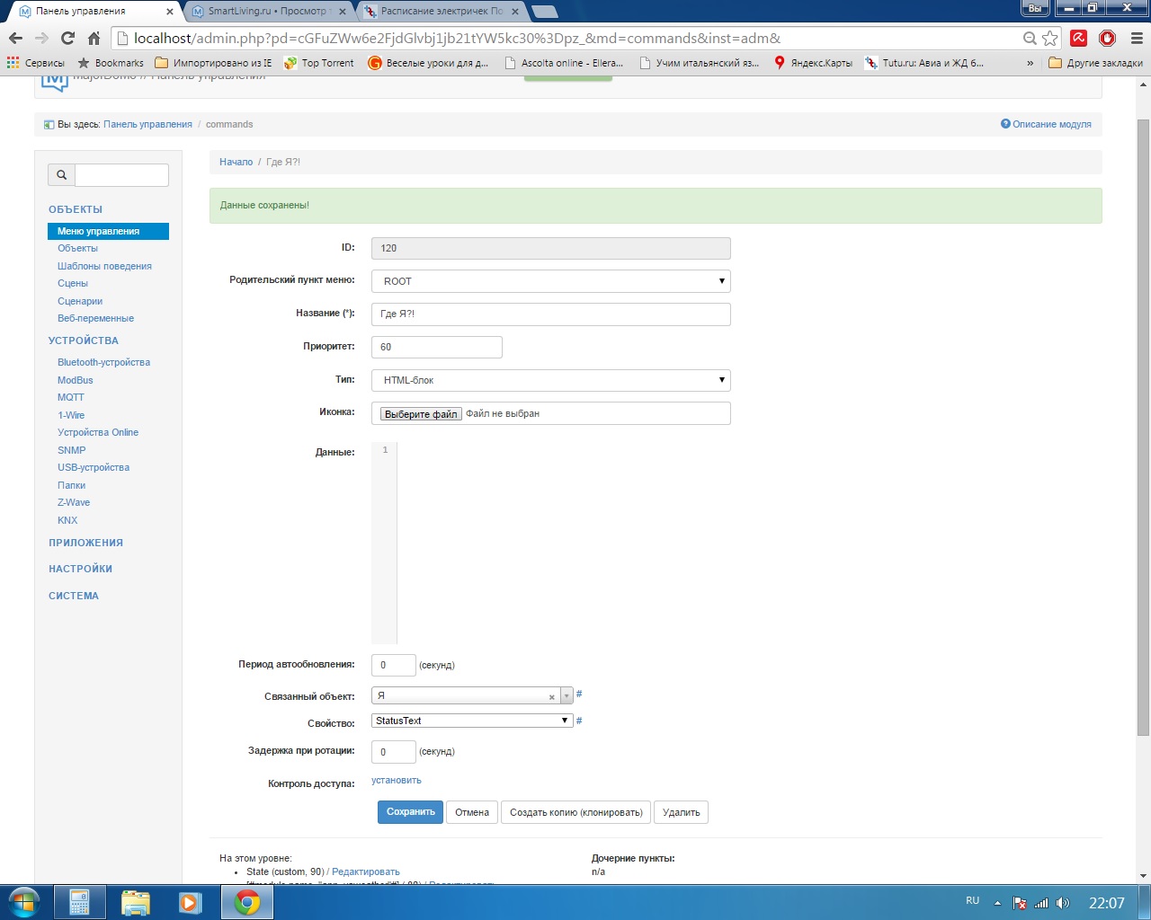

Добрый день!
Подскажите с настройкой блюпупа.
-Добавил в устройства блютус телефоны.
-Добавил объект "Я" класса BlueToothDevice
-Объекту "Я" присвоил свойства status и StatusText
-Отредактировал методы этого объекта Found и Lost
-В меню управления добавил пункт "Где Я?!" типа хтмл-блок с связанным объектом "Я" и его свойством "StatusText"
Ожидал при обнаружении устройства видеть в меню текст "Я дома" и "Меня дома нет" в случае потери устройства.
Что я делаю не так?
Что я делаю не так?

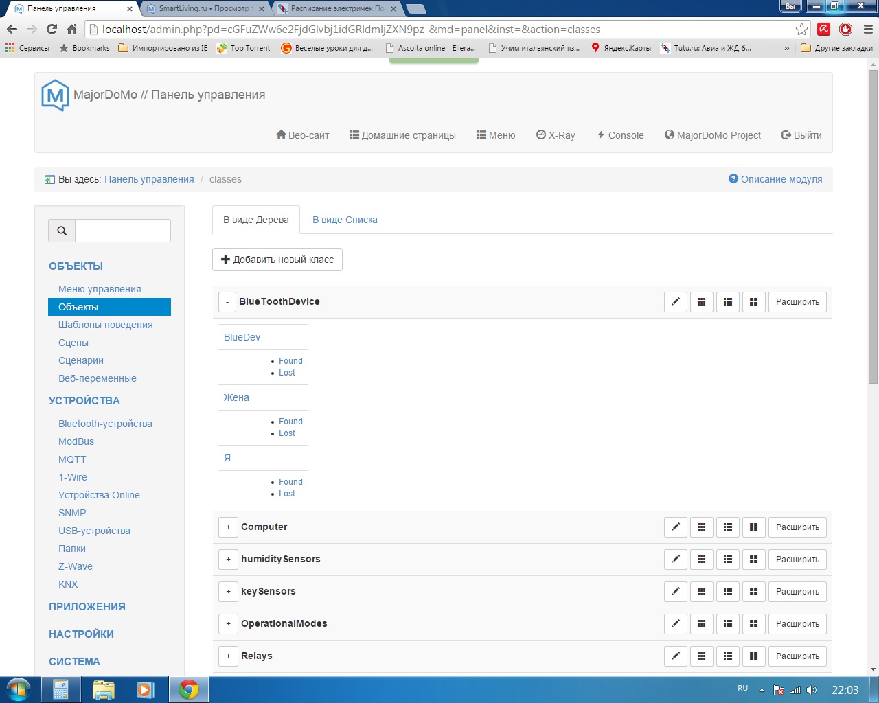

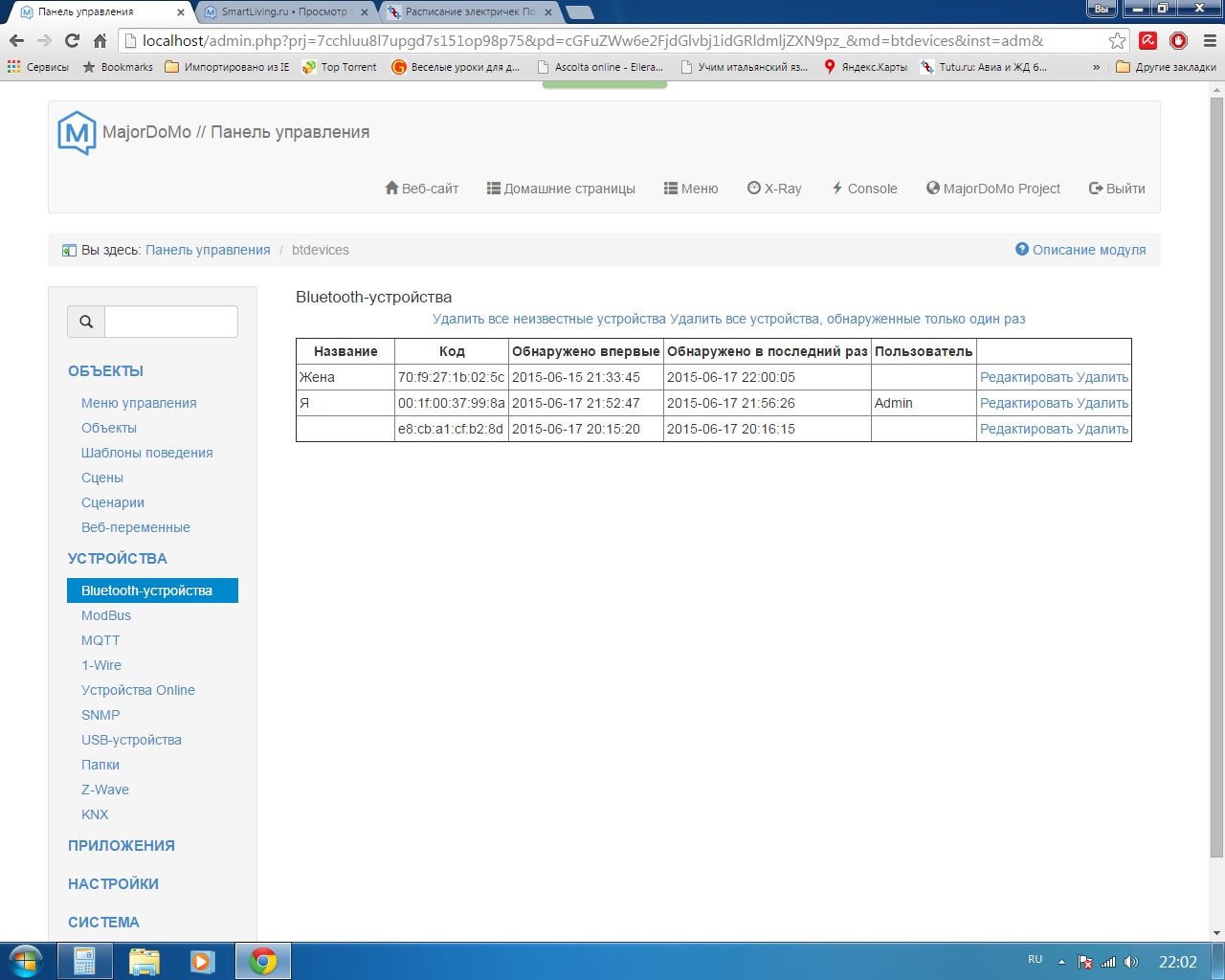

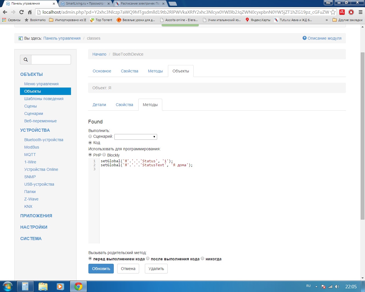

Модуль довольно старый и устроен не очень логично, так что надо настроить следующим образом.
1. Добиться, чтобы устройства в этом модуле были видны и обновлялось время обнаружения/потери (с этим всё ОК, как я вижу)
2. В объектах не нужно добавлять новые объекты класса BluetoothDevice, там должен быть один объект BlueDev
3. Отредактировать методы этого объекта Found/Lost добавив код для обработки появления/пропажи устройств
Пример кода:
т.е. в самом коде прописывается действие по условию (названию bt-устройства)
А объекты пользователей лучше создавать в классе Users.
Пример кода:
if ($params['user']=='Иннокентий') {
setGlobal('Иннокентий.statusText','Уже дома');
} Сергей Джейгало, разработчик MajorDoMo
