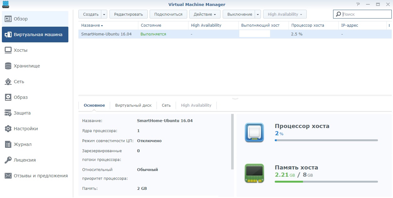

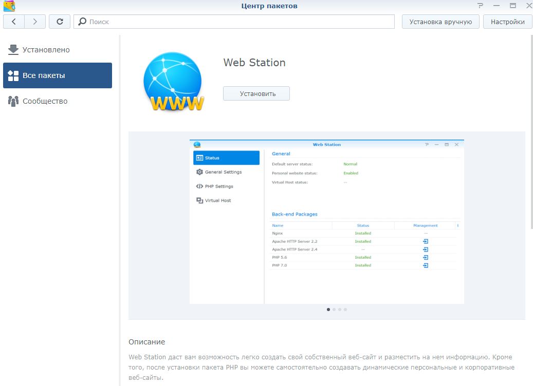

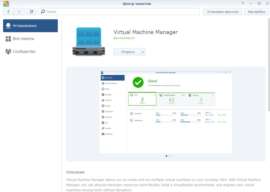

Я установил MD на Synology (у меня xpenology 6.2). Установил из Центра пакетов Virtual Machine Manager, на ней поднял Ubuntu 16.04 и установил MD. Нагрузка на процессор не большая, а ОЗУ съедает 45%. Сначала пробовал установить MD на Web Station, ошибка 500, присваивал владельца и права www-data, все тщетно, ни как не хочет стартовать. Если есть тут, кто смог запустить MD на Synology Web Station, отзовитесь, напишите, как у вас это получилось.
Web Station
Web Station
Список виртуальных машин
