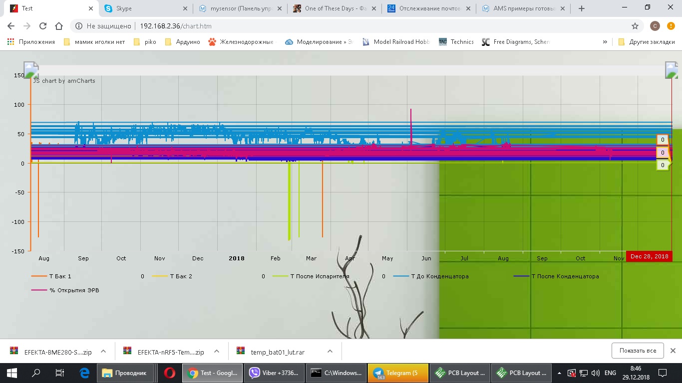

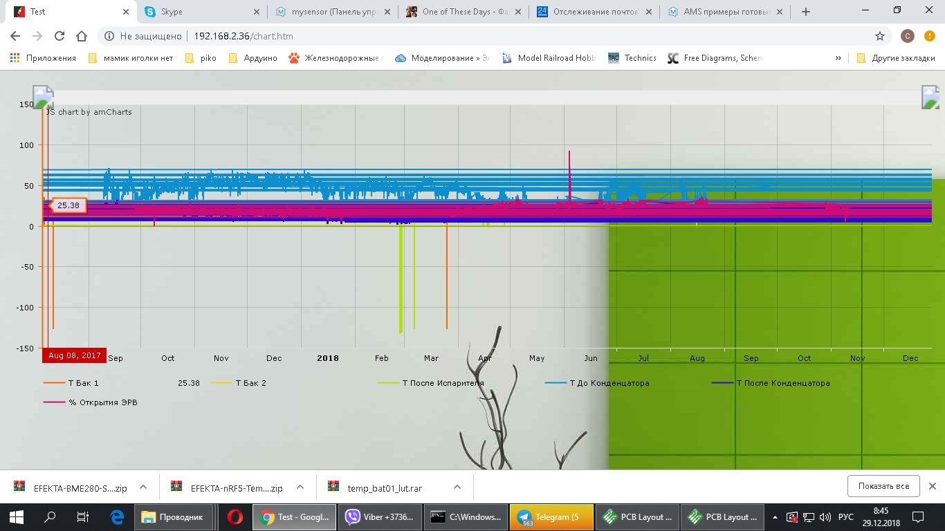

Косвенное подтверждение - страница графиков с момента реализации одним файлом благодаря ledmax.
Re: AMS примеры готовых решений
Сообщение serghei »
Смазанные прямые линии - так рисует библиотека при сильных перерывах логирования. Файл весит 5 мегабайт ))).
