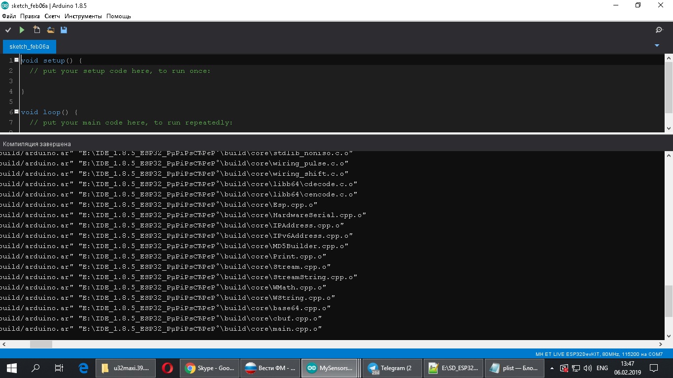

оставил только setup и loop(пустые)
скомпилировал- получил размер 18 %- почему?
Re: Arduino Mega Server
Сообщение serghei »
Похоже там все ядро компилится. Почему -не знаю ((
В пустом скетче 3 % из 1.3 метра оперативы

о нашел
надо манипулировать таблицей разделов
