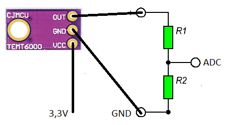

Подскажите как правильно подключить к ESP8266 датчик TEMT6000. Пробовал подключить к Ардуино как в этой статье - "попугаи" показывает. Прошивка WifiIOT, опция "Внутренний ADC (АЦП)" включена. Как написано на сайте: "Опорное напряжение 1.024 вольта. Напряжение на вход АЦП должно быть не выше, чем опорное напряжение. Если оно выше, то необходим резисторный делитель." Я правильно понимаю, что подключение должно выглядеть примерно так:

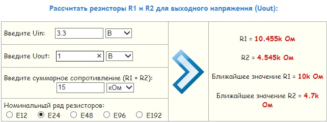

Рассчитал резисторы в онлайн-калькуляторе:

По идее, не верно резистивный делитель должен идти по питанию. Нам входе на плату не выше опорного напряжения.

Ну почему же. У человека всё правильно подключено. По картинке датчика резистор на 10 Ком стоит на плате. На выходе датчика мах. напряжение 3.3 вольта. Его надо преобразовать в 1.024 . Судя по калькулятору все правильно.

Как по мне то лучше опорное напряжение. Подправить подстроечным резистором и все. Или уж лучше в попугаях. Взять люксометр и откалибровать значения попугаев...
Просто если так то теряется весь смысл точности измерений. Все эти нелинейности резисторов и их допуски.
Ну а если и вправду нужно более-менее приблизительно. То согласен - ВСЕ ПРАВИЛЬНО.

А у аналоговых вычислений вообще никакой точности нет. Особенно у 8266. Потребовалось мне измерить переменное напряжение - так дрейф нуля переходит все разумные пределы. У Меги с её 5-ю вольтами немного постабильнее будет.
Если уж хочется точности - надо применять внешние конверторы. Просто как датчик наличия света - дешево и сердито.

Ну так тогда уж проще простенький скетч навалять. Да и все проблемы, что ещё резисторы будуть брать все и тд. Я же и говорю лучше попугаи тогда.
