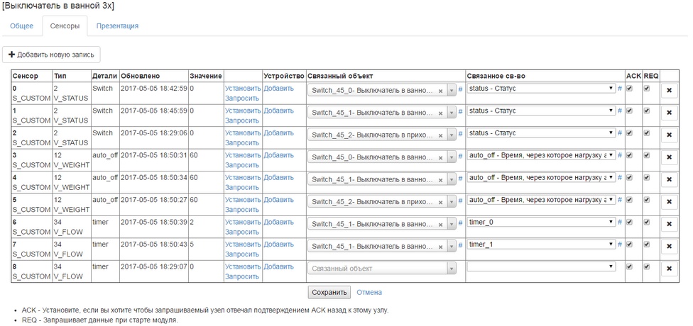

В скетче реализовано три канала управления и десять параметров у каждого канала. Мне нужно обмениваться со шлюзом тремя параметрами на каждый канал, итого девять параметров. Значит на шлюз представляю ноду как единый тип датчика, а параметры разделяю на три типа данных.
Первый тип - статус выключателя, каналы вкл/выкл.
Второй тип - время автовыключения каналов.
Третий тип - время вкл/выкл вытяжки относительно света в ванной.
Так определяются типы данных ноды, и выглядят мои связанные объекты и свойства:
Вот так определяются типы данных ноды модулем MySensor
Датчик MYS.jpg (134.78 КБ) 5292 просмотра

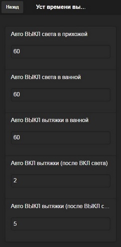

Для возможности быстрой смены и отображения временных параметров добавил в меню "текстовые поля" с привязкой к свойствам объектов.
Меню установки временных параметров
