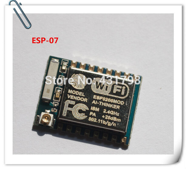

Хочу залить данный код в ESP-07
Не в курсе сколько выставлять вкладку FlashSize???
