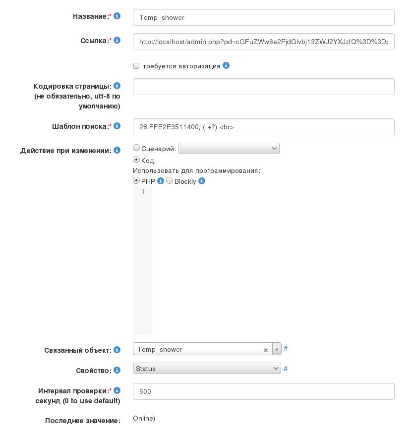

Повторно поднимаю вопрос по реализации контроля связи с объектами 1-wire...
Реализованы устройства: (датчик протечки, контроль шлейфа опс для датчика дыма и итп.) выдающие себя за датчик температуры
состояние которых может не меняться долгое время, соответственно соответствующие методы:
callMethod('SmokeSensor_1.statusChanged',array('value'=>$params["temperature"]['VALUE'])); не вызываются.
И предложенные варианты реализации через обновление свойств 'alive' не актуальны или не додумался как...
В панели управления устройств 1-wire существует поле Online/Offline, но как произвести выборочный контроль критичных
датчиков, на наличие связи и последующим вызовом метода при её пропадании - не хватает тяму...
Прошу, подскажите - у кого какие мысли по этому поводу.

У меня сделано через web переменные.

Это через http 1-wire server или выборку со страницы: admin.php?pd=&md=panel&inst=&action=onewire?
Если не сложно - по подробней (Шаблон поиска).

как-то так

Так и сделал: 28.A2D984F10002, (Online|Offline)
