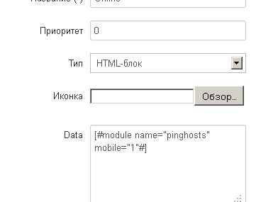

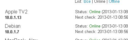

Help me!
Не работает меню Online
Не могу понять в чем дело
Устройства Online
Меню
template

tammat писал(а):Help me!
А что именно не работает? Не так отображается?
Шаблон именно /templates/pinghosts/pinghosts_search_site_mobile.html редактируете? Или с альтернативными шаблонами разбираетесь?
Андрей

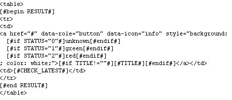

tammat
Сообщения: 165
Зарегистрирован: Пт янв 20, 2012 3:05 pm
Re: Делюсь законченным интерфейсом и наработками
Сообщение tammat »
Спасибо.
Да нет, без альтернатив.
Сосбственно поменял /templates/pinghosts/pinghosts_search_site_mobile.html как в первом посте и добавил пункт меню.
В результате просто белая полоса в меню...
raptorialfungus
Сообщения: 75
Зарегистрирован: Чт ноя 29, 2012 4:13 pm
Сообщение raptorialfungus »
tammat писал(а):Спасибо.
Увы, так и не понял, в каком меню какая белая полоса?
Надо смотреть код сформированной страницы, чтобы понять, что происходит с шаблонами.
Я не пойму зачем приаттачили скрин, где настройка самих "Устройств Online".
И где конкретно вставляете [#module name="pinghosts" mobile="1"#]? Пункт меню находится в корне?
Андрей
