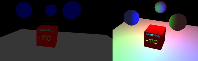

Ну а пока продолжил ковырять threejs)). Немного поработав левой ногой сделал уже что-то по-адекватнее первых моих кубиков). Сцена, конечно, так же примитивна, но уже чуть более интерактивна. Она реагирует на движения мыши. На ней уже присутствуют источники света, которые жестко привязаны к свойствам MD. Правда с тенью у меня что-то не вышло... Есть 3 сферы, при клике на которые вызываются различные методы (которые, в моем случае, включают/выключают свет...как в реальности, так и на этой сцене). Свет на сцене меняется после изменения свойства в MD, цвет сфер рандомно меняется при клике. Одним словом вот:
Слева - все выключено, справа - все включено
Исходники в архиве.

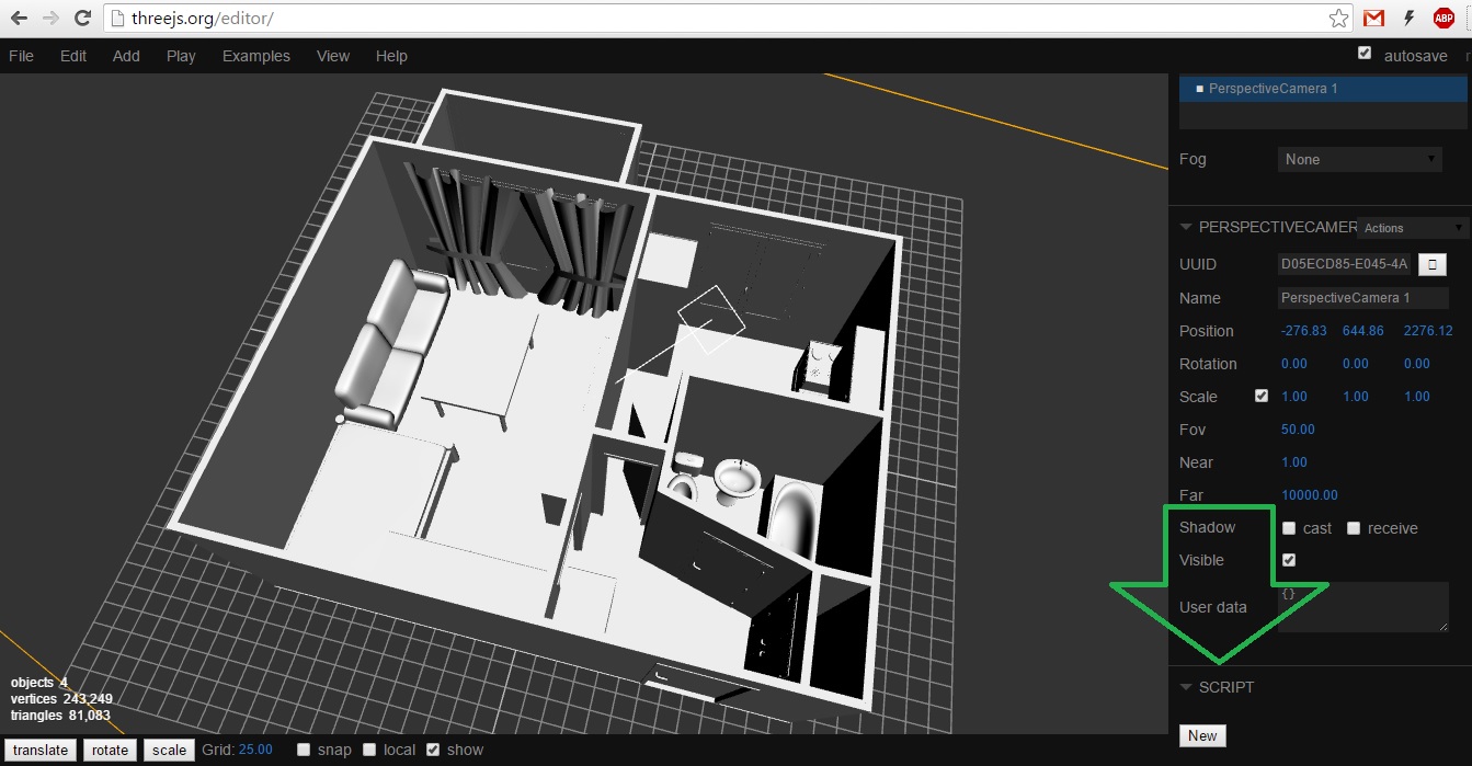

По поводу этого, как уже писал lavstudia, есть редактор для сцен threejs, написанный, по-моему, на том же threejs. Редактор с открытыми исходниками. Там очень легко размещать объекты. Если рисуя вышеупомянутые модельки я потратил часа 3, то там такую же сценку можно накидать минут за 10. Имеется так же импорт obj.
Threejs editor
Threejs editor
Так же там есть поля "SCRIPT" и "Userdata" с помощью которых, возможно, уже удастся что-то привязать к MD. А при более объемных знаниях в java, чем у меня, думаю, покапавшись немного в коде, можно будет его встроить в MD, и упростить интерфейс до уровня существующего редактора сцен.
