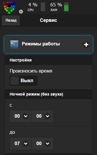

Перво-наперво решаем как хотим все это дело контролировать. Я, например, создал вот такие компоненты в меню.
Пункты меню
Пункты меню

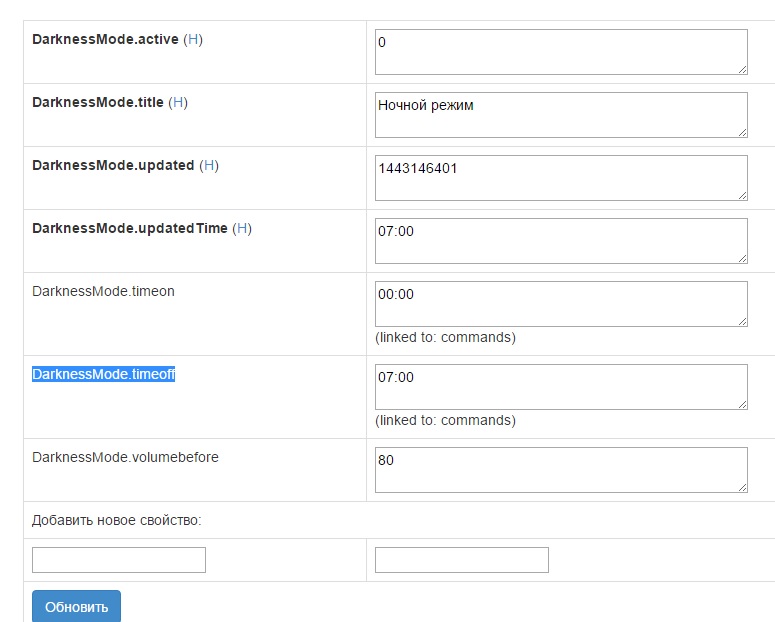

Далее выбираем объект, который будет использован для этого функционала. Я взял DarknessMode из OperationalModes, т.к. больше он у меня нигде не используется. Правильнее все таки создать/использовать название NightMode наверное). Такой тоже есть в последних версиях. У объекта создаем свойства DarknessMode.timeon, DarknessMode.timeoff, и DarknessMode.volumebefore (чуть позже поясню зачем).
Свойства
Свойства

Лучше все делать в классе OperationalModes, т.к. там подготовлены методы (activate/deactivate/modechanged) и свойства (active, title, updated). В итоге получаем что-то типа
Результат
Результат
