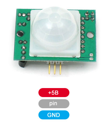

Подключение PIR-датчиков. На картинке показан типичный PIR-датчик, который можно купить в любом магазине, торгующем Ардуино-мелочёвкой.
Подключение элементарно — (согласно схеме вашего датчика) красный +5 вольт, синий — земля, серый — сигнал (на разъём микроконтроллера, согласно схеме).
- Подключение PIR-датчиков
- pir.jpg (23.33 КБ) 22141 просмотр

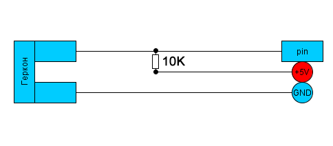

Подключение контактов. Один конец геркона — на землю, другой на пин контроллера, согласно схеме. Плюс подтяжка +5В через резистор 10 ком на сигнальный пин.
- Подключение контактов
- cont.png (4.35 КБ) 22125 просмотров
