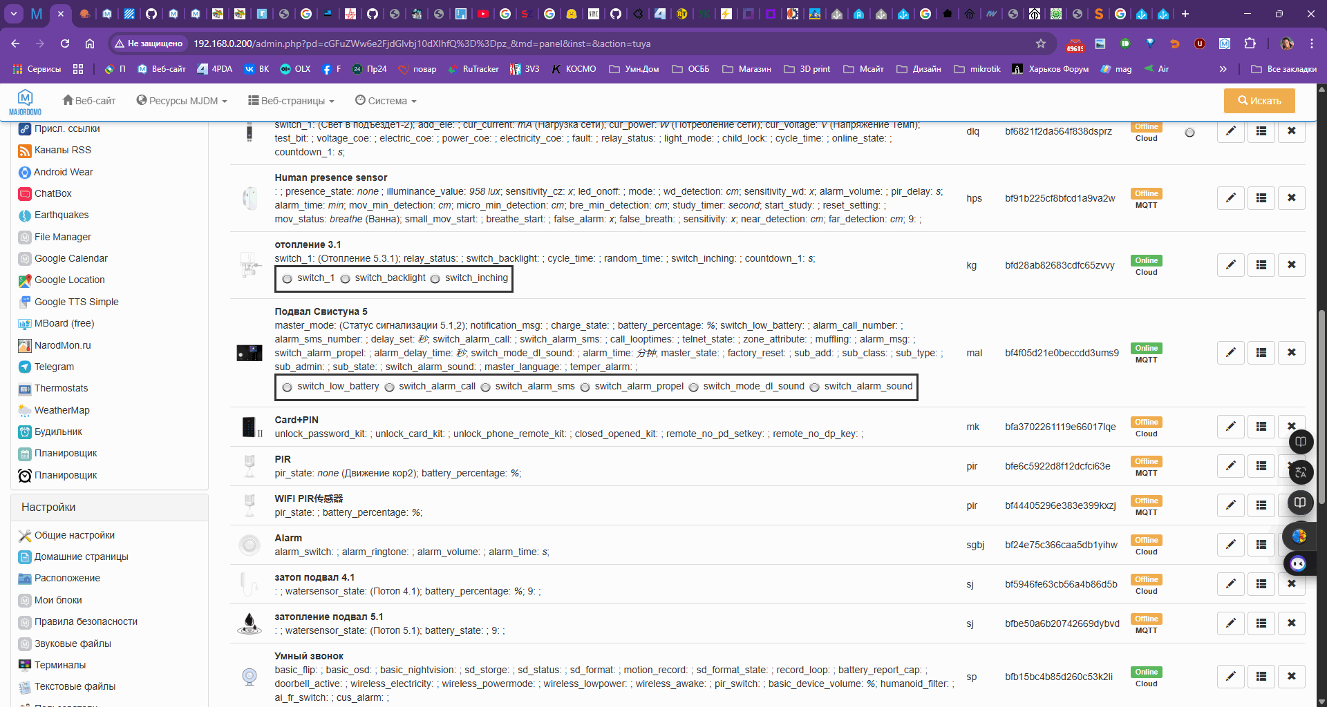

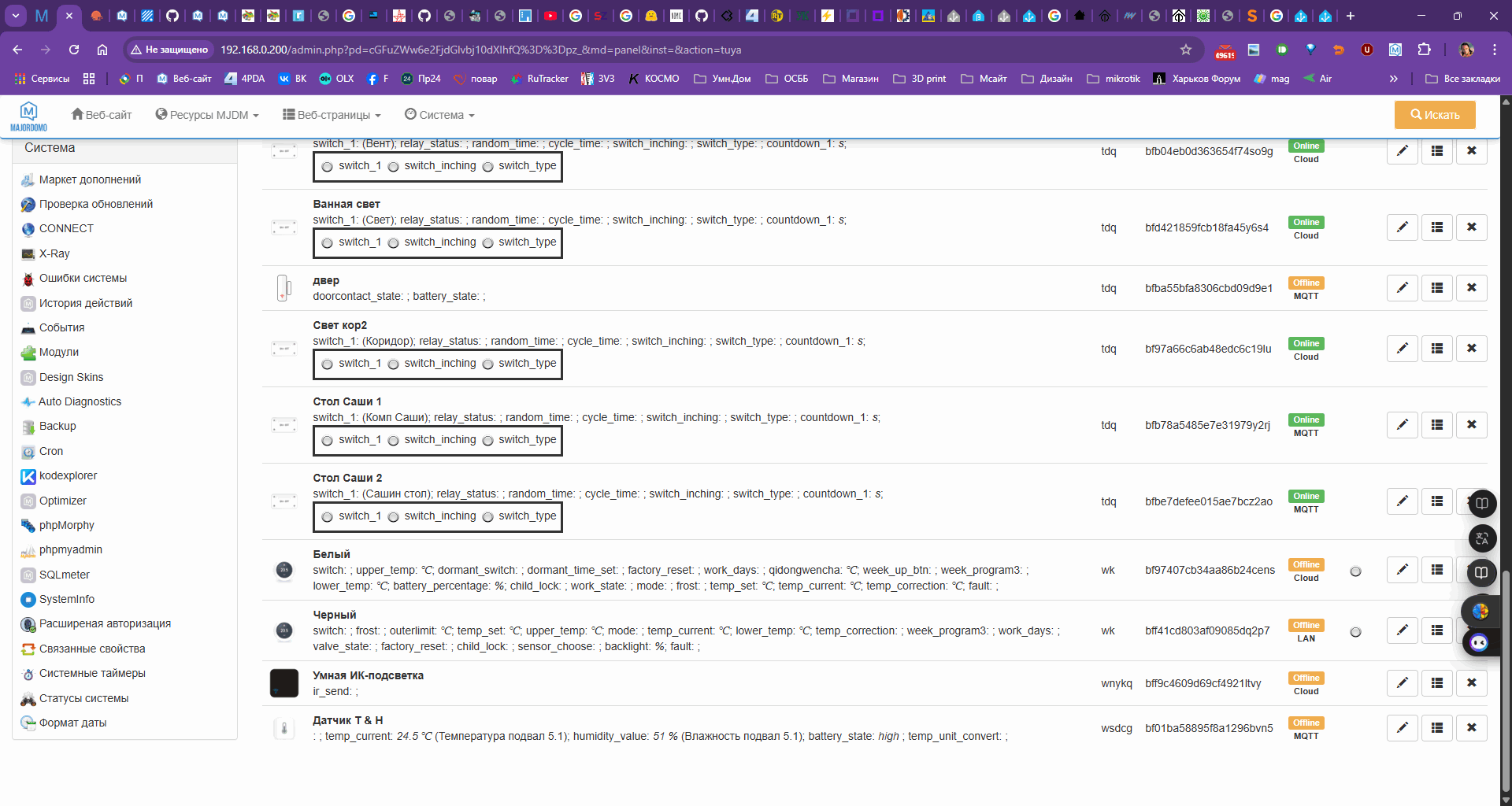

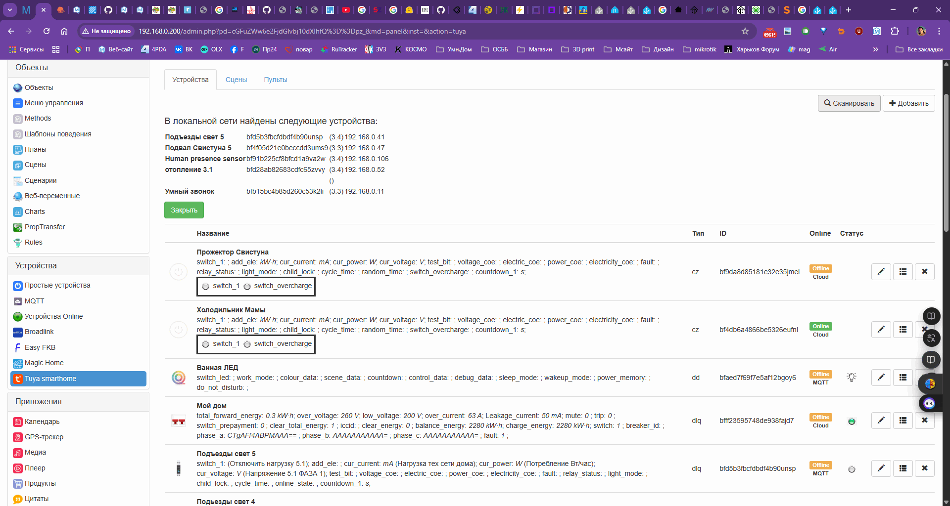

Доброго времени суток. Создатель модуля,не прокоментируете данные скрииншоты. И как сделать,чтоб оно работало из коробки?
Сообщения: 1576
Re: [Модуль] Tuya
Сообщение fandaymon »
ebramariys писал(а): Ср июн 04, 2025 12:36 am Доброго времени суток. Создатель модуля,не прокоментируете данные скрииншоты. И как сделать,чтоб оно работало из коробки?
А что именно надо прокомментировать?
