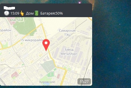

Всем привет. Поставил модуль. Настроил. Все заработало. Данные в GPS-трекер передаются. Обновление поставил 30мин. Подскажите пожалуйста, можно ли как то организовать передачу картинки карты по запросу? из телеграм например.

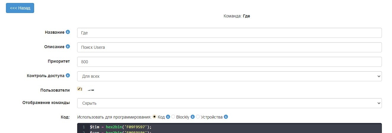

Dimonopera писал(а): Вт фев 08, 2022 10:31 am Всем привет. Поставил модуль. Настроил. Все заработало. Данные в GPS-трекер передаются. Обновление поставил 30мин. Подскажите пожалуйста, можно ли как то организовать передачу картинки карты по запросу? из телеграм например.
Пример, Если в чате написать "где "User" (где User-полное имя указанное в МД)
$tim = hex2bin('F09F9597');
$cor = hex2bin('F09F9186');
$bat = hex2bin('F09F948B');
$user = explode(' ',$text)[1];
$obj_name="";
$objects=getObjectsByClass("Users");
foreach($objects as $obj) {
  if (getGlobal($obj['TITLE'].".user_name")==$user)
    $obj_name = $obj['TITLE'];
    break;
if ($obj_name !="")
 $coord = getGlobal($obj_name.".Coordinates");
 $ll =  explode(',',$coord);
 $lat = $ll[0];
 $lon = $ll[1];
 $seenAt = "$tim " .getGlobal($obj_name.".CoordinatesUpdated").  "$cor " . getGlobal($obj_name.".seenAt")."$bat Батарея:" .getGlobal($obj_name.".BattLevel")."%";
  $this->sendVenueToUser($chat_id , $lat , $lon, $user, $seenAt);
 else
  return "Незнаю такого!";

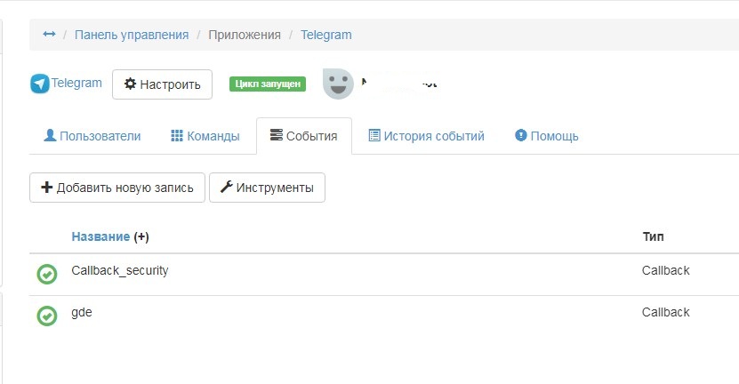

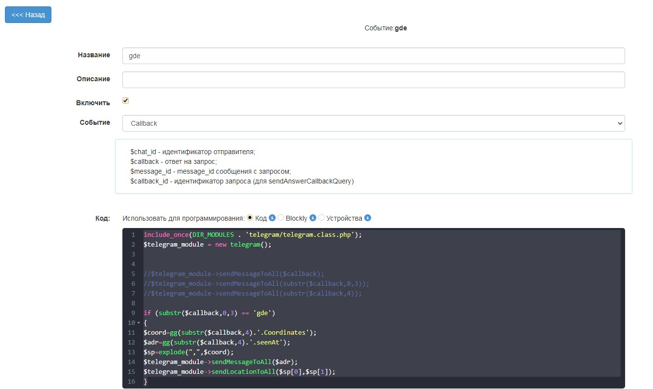

Зыбыл написать что нужна еще команда в модуле телеги "callback" - gde
include_once(DIR_MODULES . 'telegram/telegram.class.php');
if (substr($callback,0,3) == 'gde')
$coord=gg(substr($callback,4).'.Coordinates');
$adr=gg(substr($callback,4).'.seenAt');
$sp=explode(",",$coord);
$telegram_module->sendMessageToAll($adr);
$telegram_module->sendLocationToAll($sp[0],$sp[1]);
писать имя соблюдая заглавные буквы если есть .как в МД (точь в точь). если все правильно сделали
и есть данные в свойствах Usera

Разобрался)) в свойства пользователя надо добавить user_name с именем которое будет отправлено как запрос.

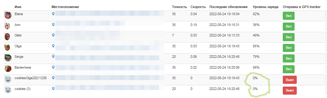

я скачал под собой и под женой два файла куков и оба портировал в гл. две куки нужны, чтобы получать заряд телефона, тому, чьи куки, он не приходит. вот кука жены нужна, чтобы видеть свой заряд
зы. с отдельной учеткой не проверял, может и хватит одной куки с этой точки зрения
