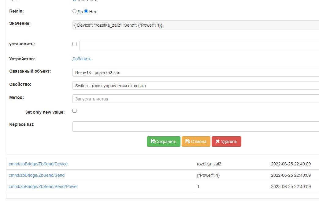

Может кто сталкивался, как должен выглядеть топик для управления?
состояние ротки прилетает так:
zbBridge/SENSOR/ZbReceived/0x9A68/Power 0
Включение/отключение из консоли бриджа работает так:
cmnd/zbBridge/ZbSend {"Device":"0x9A68", "Send":{"Power":0}}
Пробовала создавать топик:
и отправлять в него:
не работает

я тут обратила внимание на появление странных топиков.
это что, модуль mqtt не передает то что просят а рвёт на части?

описания нет?
может, так прокатит запись без джасона
cmnd/zbBridge/ZbSend/Device/0x9A68/Send/Power 0
ps. для отсылки команд не пользуюсь интерфейсом модуля, шлю скриптом
include_once(DIR_MODULES . 'mqtt/mqtt.class.php');
$mqtt = new mqtt();
$rezult = $mqtt->mqttPublish($topic, $cmd, 0, 0);//два последних 0 -qos & retain

Нашла я эту несчастную команду и всё заработало))
оказывается, не смотря что у ребят zigbee на Tasmota, да и в документациях всё работает через
cmnd/имя_zb_бриджа/ZbSend
у меня заработала по такой команде
имя_zb_бриджа/cmnd/ZbSend
нашла на самом бридже. После включения питания, в консоли видно много разной информации, среди которой была такая строка
имя_zb_бриджа/cmnd/Power
Всем Спасибо!
