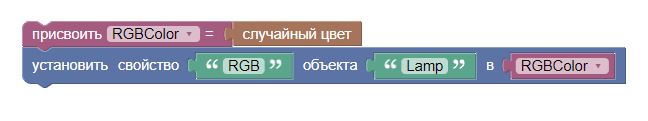

Код в blockly
Блокли - случайный выбор цвета.JPG (20.03 КБ) 8275 просмотров

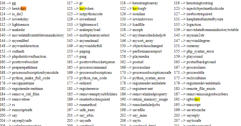

в мдм есть 4 функции для работы с hsv, в том числе, и конвертация из ргб. если можно в ргб рандом сделать, то можно его и конвертировать
