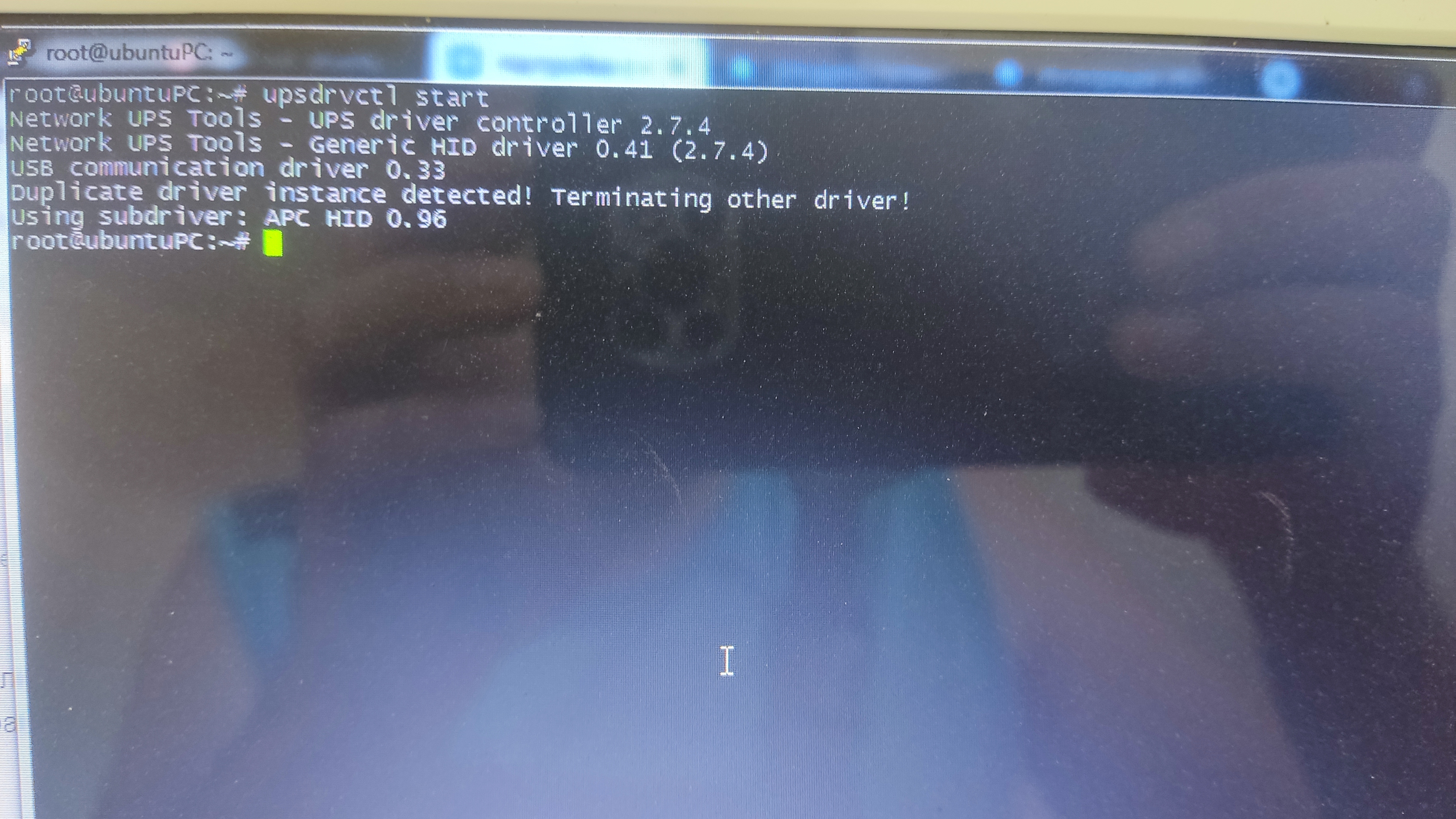

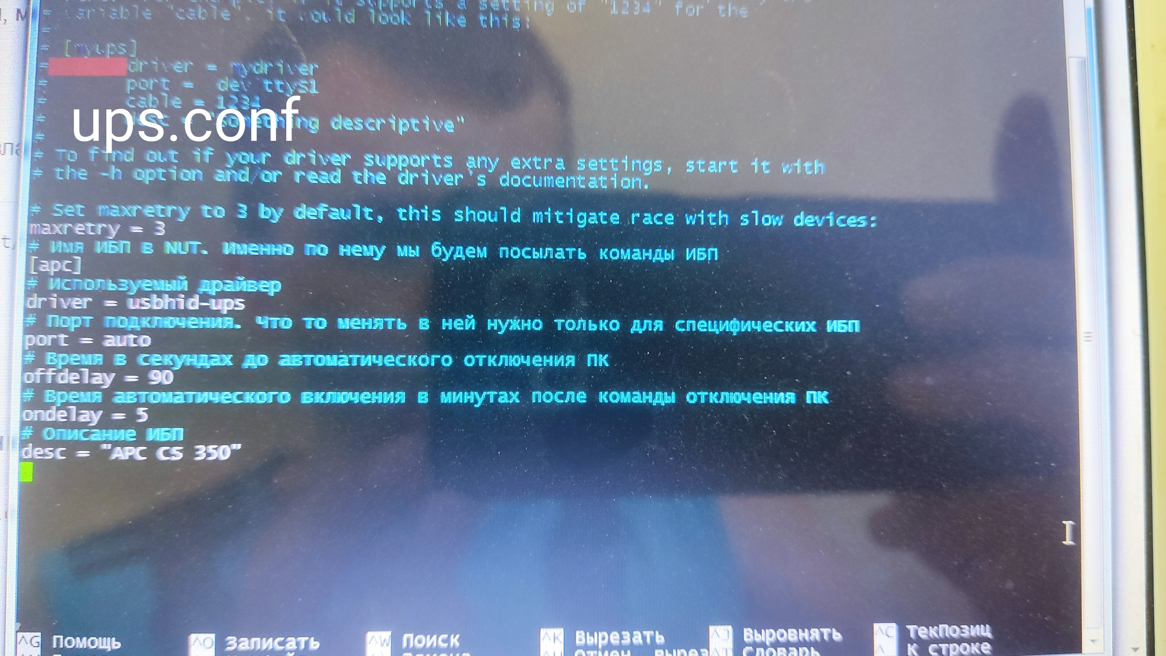

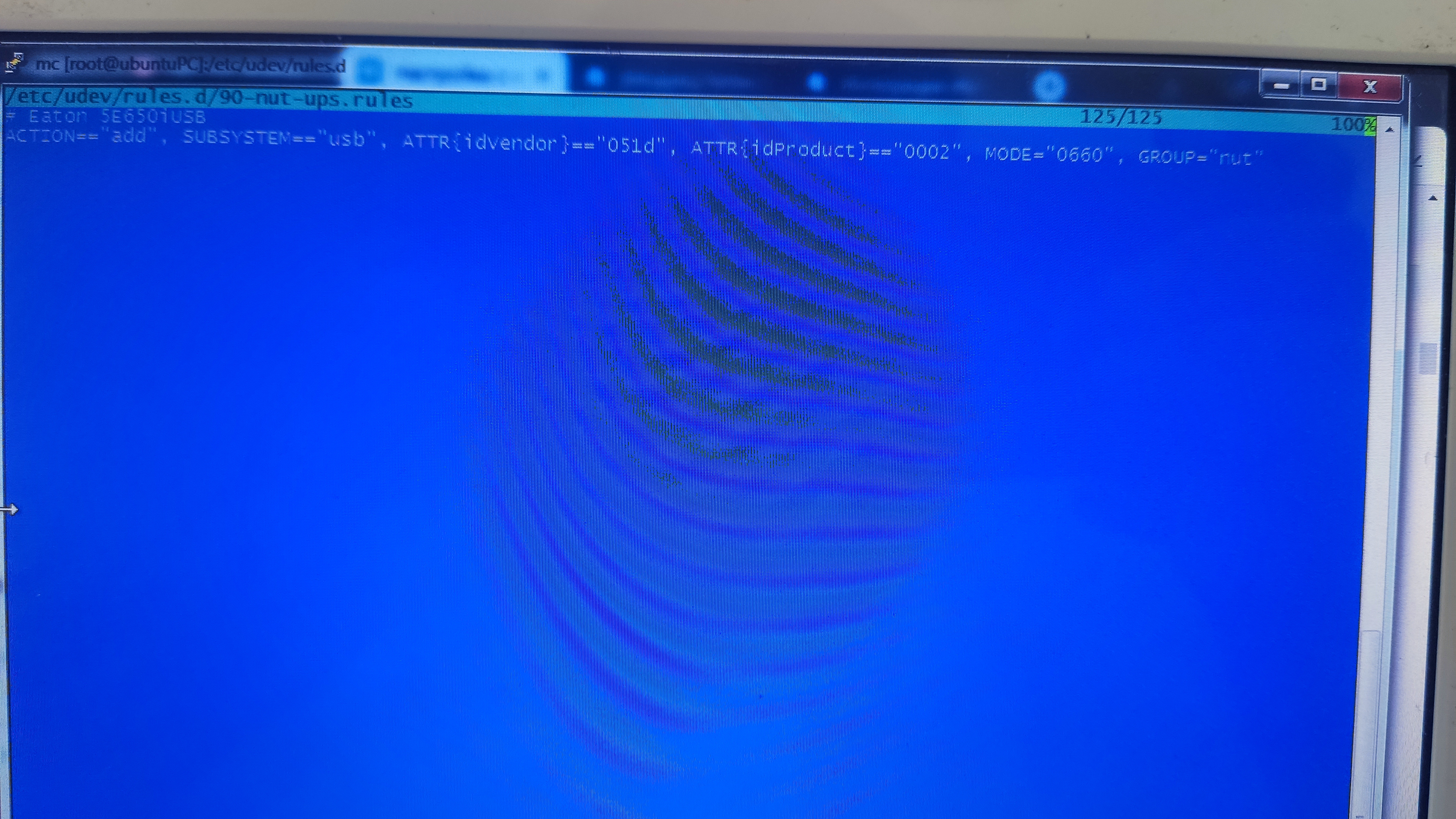

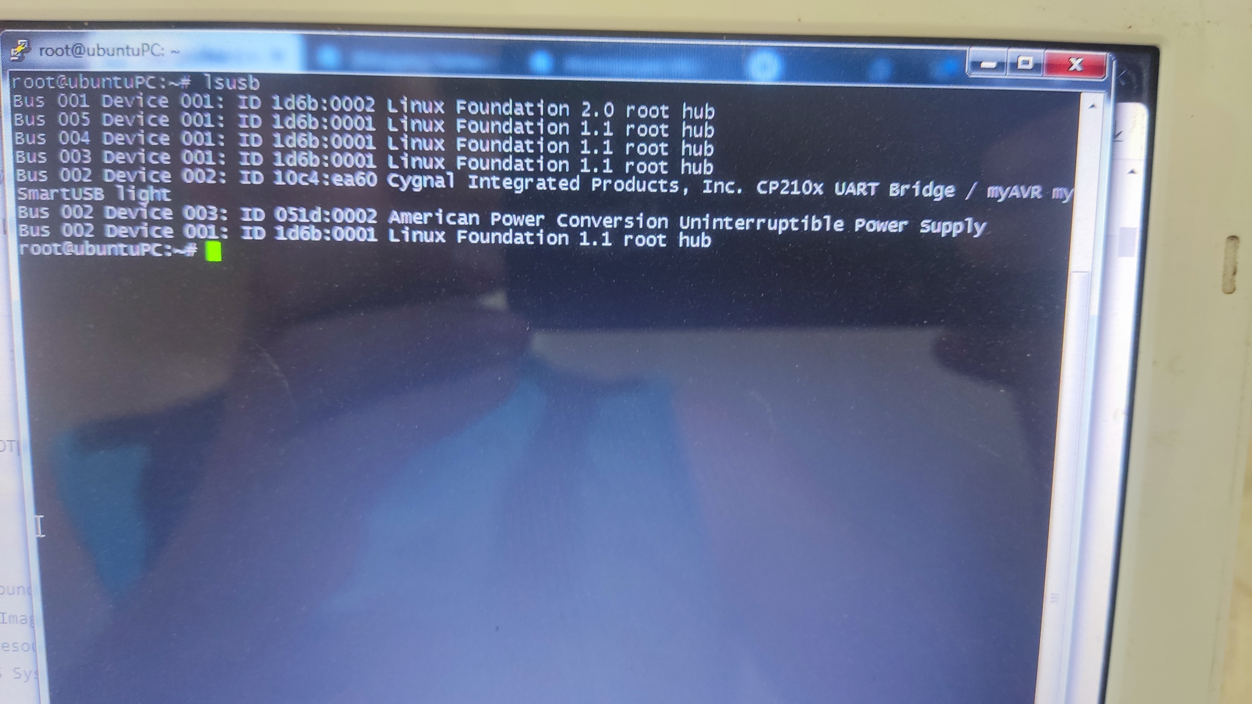

Здравствуйте. UPS APC CS350. nut настроил. но данных нет в модуле
подскажите что не так

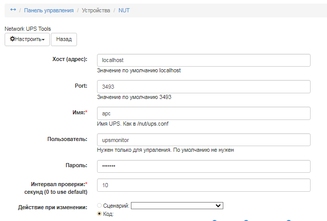

У кого-нибудь работает управление из модуля ? Хотя бы просто включение/выключение звука ? Прописал настройках модуля пользователя и пароль, в файле "upsd.users":
[User]
password = Password
actions = SET
instcmds = ALL
Не работает. Может где-то что-то ещё нужно подправить ?

UPD. Получилось управлять из командной строки:
C:\Program Files (x86)\NUT\bin>upscmd.exe -u Login -p Password UPS@localhost beeper.on
Из модуля почему-то не работает, хотя логин и пароль прописаны.

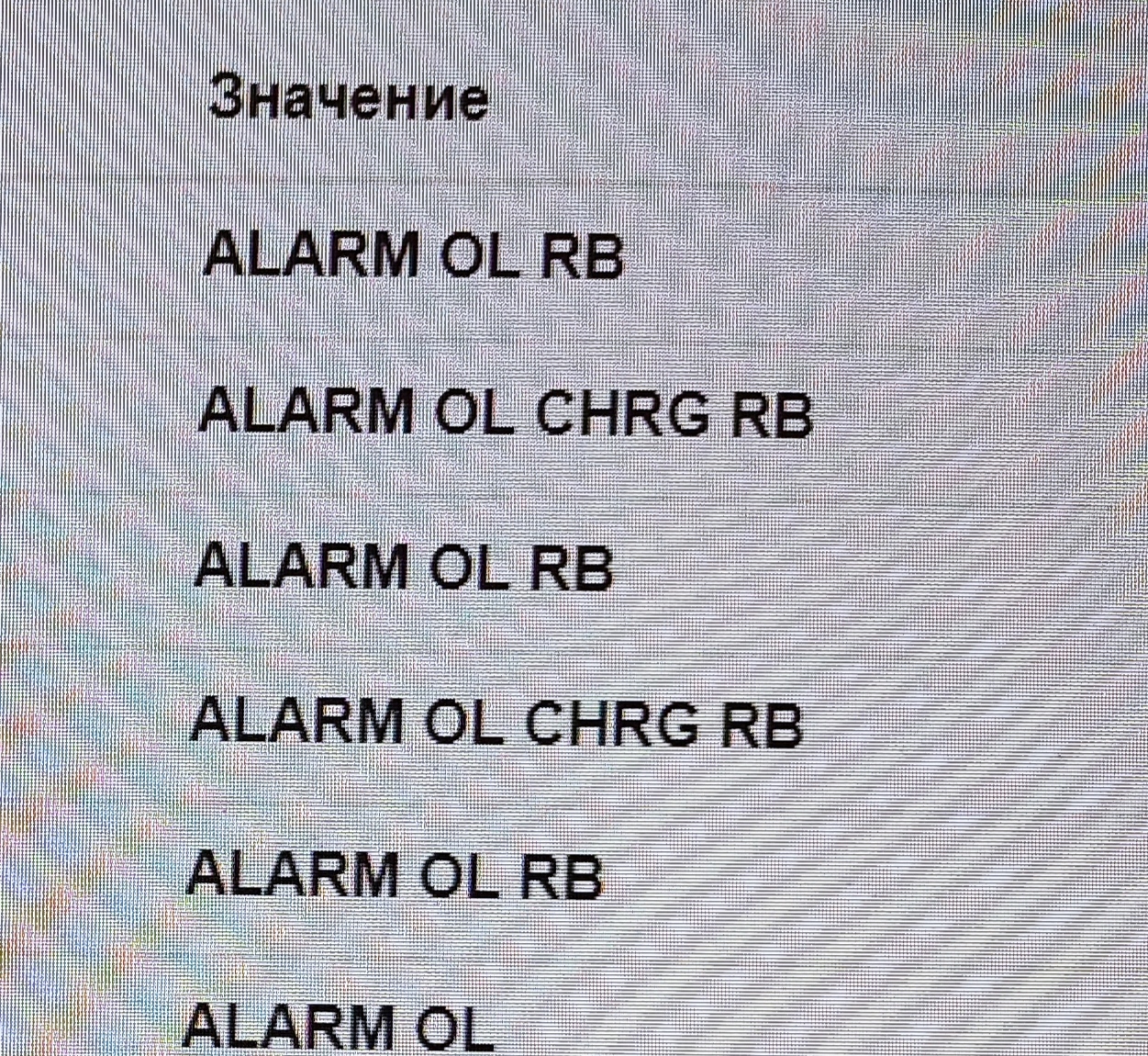

Здравствуйте. А у кого есть расшифровка сообщений состояния APC smartUPS? И хотелось бы как-то распарить данный вывод сообщений
hc2hunter
Сообщения: 511
Откуда: RUS
Re: [Модуль] Network UPS Tools (app_nut)
Сообщение hc2hunter »
OL      - On line (mains is present)
OB      - On battery (mains is not present)
LB      - Low battery
RB      - The battery needs to be replaced
CHRG    - The battery is charging
DISCHRG - The battery is discharging (inverter is providing load power)
BYPASS  - UPS bypass circuit is active - no battery protection is available
CAL     - UPS is currently performing runtime calibration (on battery)
OFF     - UPS is offline and is not supplying power to the load
OVER    - UPS is overloaded
TRIM    - UPS is trimming incoming voltage (called "buck" in some hardware)
BOOST   - UPS is boosting incoming voltage
вот хорошая ссылка https://www.tune-it.ru/web/pakhom/home/-/blogs/38591
