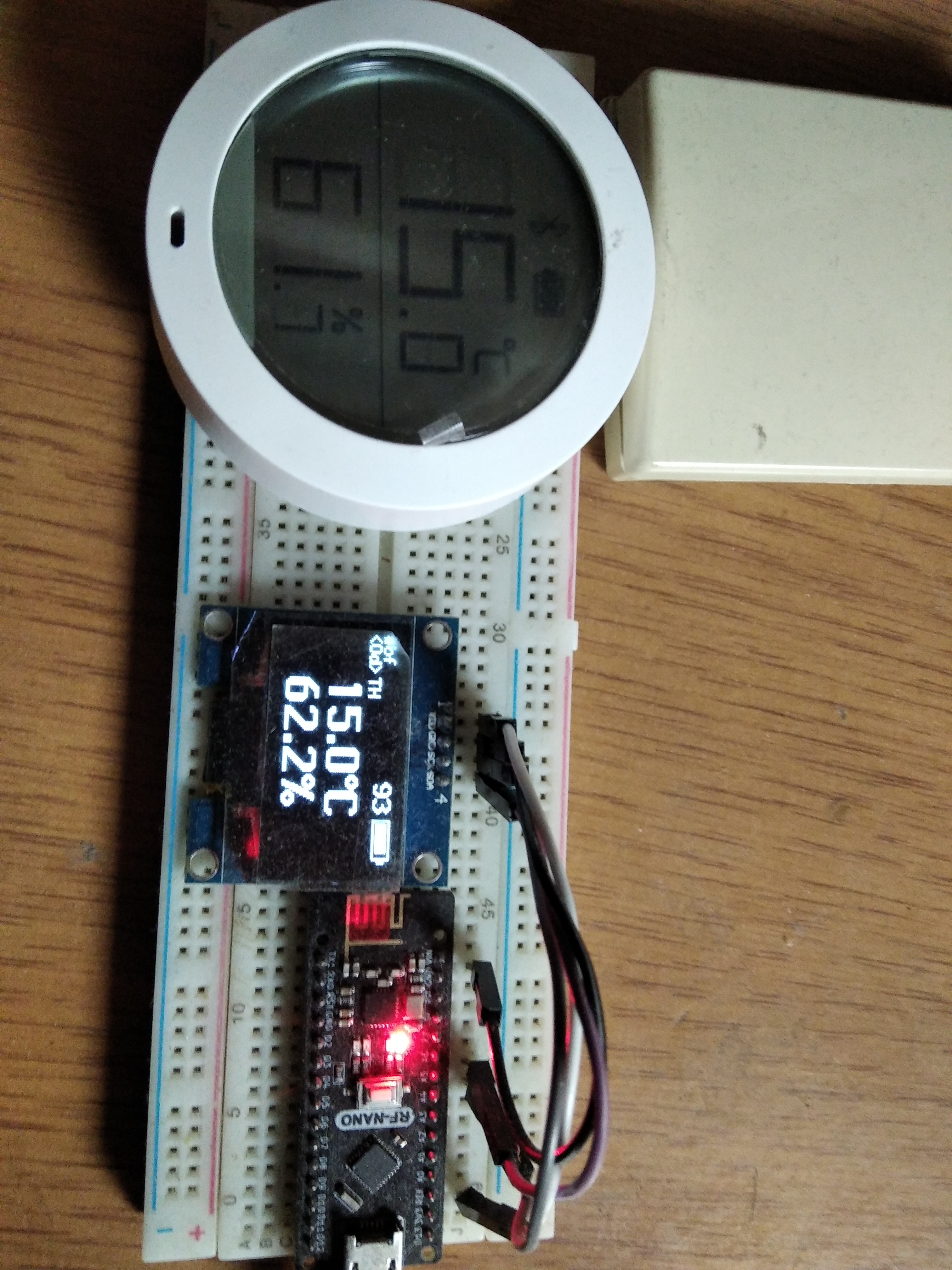

Приветствую. А с круглыми датчиками будет работать ? А то ардуиной с nrf24 ловлю , а вот дальше в мажерик передать - тут загвоздка ).
bartwell
Сообщения: 67
Зарегистрирован: Пн апр 23, 2018 11:10 am
Re: [Модуль] Xiaomi BT Thermometer
Сообщение bartwell »
serghei писал(а): Сб дек 05, 2020 4:26 pm А с круглыми датчиками будет работать ?
Надо проверять, у меня только квадратные есть. Может немного отличаться формат данных. По идее, очень просто исправить.
