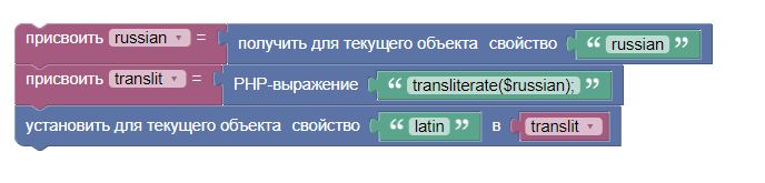

Код для транслита в blockly
Блокли - транслит.JPG (28.3 КБ) 6626 просмотров
