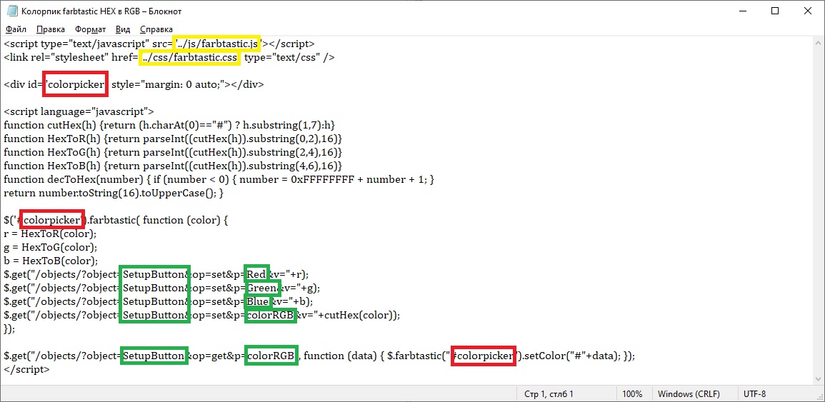

Добавлю еще фишку. Конвертация цветовой палитры из HEX в RGB, это, если вместо #FFFFFF, вам нужно 255, 255, 255.
Код для сбора данных из разных значении в одно свойство, его размещаем в свойство-метод SetupButton.colorRGB(измените согласно своему объекту), при получении значении, в свойстве SetupButton.backgroundButton(измените согласно своему объекту) будет цвет в формате RGB.

Сам код для работы колорпик HEX в RGB, его вставляем куда угодно

Краткий справочник
Желтое выделение - путь к плагину
Красное выделение - для управление разного устройства с RGB, нужно присваивать разные ID, в противном случае колорпик с одинаковым ID будет управлять одним устройством к которому он привязан.
Зеленое выделение - указываем объект куда будут вноситься значения
Где можно менять.jpg (171.95 КБ) 5331 просмотр
