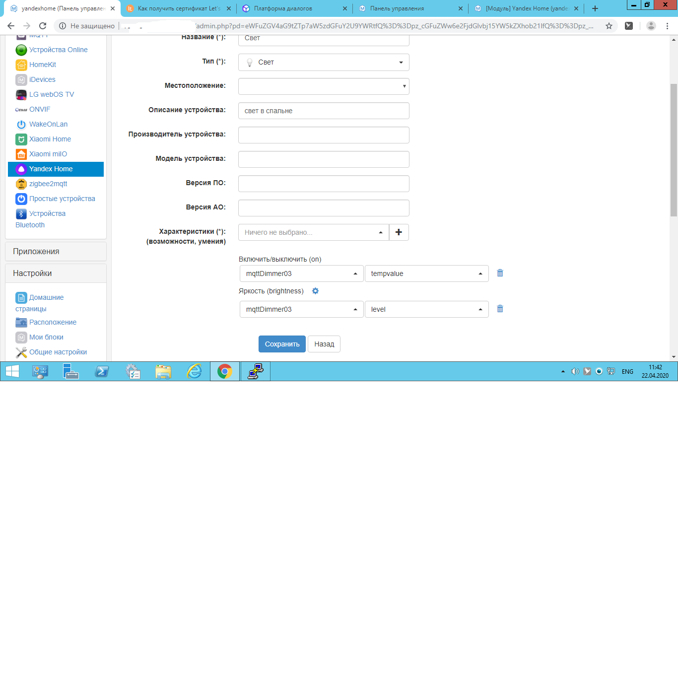

Можно конкретные примеры на конкретных умениях? Как настроено в модуле, какие команды в Яндексе, что при этом в логе модуля?VOVA_iS писал(а): Ср апр 22, 2020 10:01 am У меня вопрос. В случае когда говоришь алисе убавь\прибавь\сделай теплее и т.д. она записывает мне в свойство значение на которое она меняет.(-1\+1\-20\+20 и т.п.) И у меня получается яркость -20 и конечно света нет... Как сделать так чтобы у меня прибавлялось или убавлялось от текущего значения???

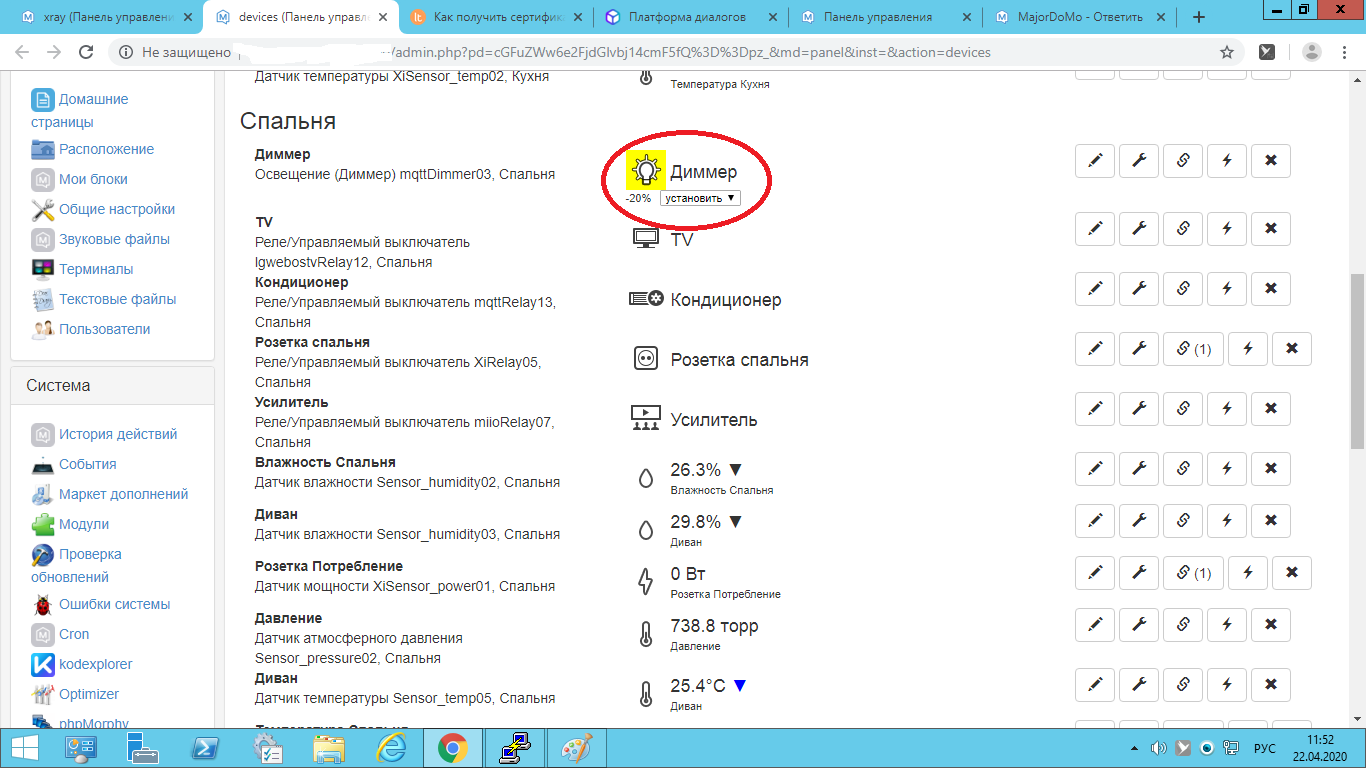

skysilver писал(а): Ср апр 22, 2020 10:38 amМожно конкретные примеры на конкретных умениях? Как настроено в модуле, какие команды в Яндексе, что при этом в логе модуля?VOVA_iS писал(а): Ср апр 22, 2020 10:01 am У меня вопрос. В случае когда говоришь алисе убавь\прибавь\сделай теплее и т.д. она записывает мне в свойство значение на которое она меняет.(-1\+1\-20\+20 и т.п.) И у меня получается яркость -20 и конечно света нет... Как сделать так чтобы у меня прибавлялось или убавлялось от текущего значения???
Команда алисе "Убавь яркость света"
LOG
11:50:59 0.69300900 smarthome.php >>> {"request_id":"F9CFBF03-BE1F-4717-BBE8-6705C66C4C9A","payload":{"devices":[{"id":"4","capabilities":[{"type":"devices.capabilities.range","state":{"instance":"brightness","action_result":{"status":"DONE"}}}]}]}}
11:50:59 0.69272400 Object 'mqttDimmer03', property 'level', set value=-20
11:50:59 0.62798800 Capabilities type 'devices.capabilities.range', instance 'brightness', value=-20
11:50:59 0.62759700 Incoming action request for device ID4
11:50:59 0.62588000 POST /modules/yandexhome/smarthome.php/v1.0/user/devices/action 5.45.235.83 <<< {"payload":{"devices":[{"id":"4","capabilities":[{"type":"devices.capabilities.range","state":{"instance":"brightness","relative":true,"value":-20}}]}]}}
11:50:40 0.20788000 PropertySetHandle for object 'mqttDimmer03' and property 'level' and value=100
11:50:40 0.12473500 PropertySetHandle for object 'mqttDimmer03' and property 'level' and value=100
11:50:39 0.98885000 PropertySetHandle for object 'mqttDimmer03' and property 'level' and value=100
11:50:39 0.68787300 PropertySetHandle for object 'mqttDimmer03' and property 'level' and value=100
11:49:39 0.86606700 PropertySetHandle for object 'mqttDimmer03' and property 'level' and value=20
11:49:39 0.81020200 PropertySetHandle for object 'mqttDimmer03' and property 'level' and value=20
11:49:39 0.65897700 PropertySetHandle for object 'mqttDimmer03' and property 'level' and value=20
11:49:39 0.56968300 PropertySetHandle for object 'mqttDimmer03' and property 'level' and value=20
11:47:45 0.90971000 POST /modules/yandexhome/smarthome.php/v1.0/user/devices/query 37.9.87.116 <<< {"devices":[{"id":"4"}]}
11:47:45 0.91151400 Incoming query request for device ID4
11:47:45 0.91275300 Object 'mqttDimmer03', property 'tempvalue', get value=0
11:47:45 0.91366100 Object 'mqttDimmer03', property 'level', get value=20
11:47:45 0.91391700 smarthome.php >>> {"request_id":"b098fdb7-94b0-4c60-be53-010a0247eed6","payload":{"devices":[{"id":"4","capabilities":[{"type":"devices.capabilities.on_off","state":{"instance":"on","value":false}},{"type":"devices.capabilities.range","state":{"instance":"brightness","value":20}}],"properties":[]}]}}
11:47:18 0.29483200 PropertySetHandle for object 'mqttDimmer03' and property 'level' and value=20
11:47:17 0.90856600 smarthome.php >>> {"request_id":"A1C61200-59D8-44E3-B9CF-B8555A64F368","payload":{"devices":[{"id":"4","capabilities":[{"type":"devices.capabilities.range","state":{"instance":"brightness","action_result":{"status":"DONE"}}}]}]}}
11:47:17 0.90821600 Object 'mqttDimmer03', property 'level', set value=20
11:47:17 0.83355100 Capabilities type 'devices.capabilities.range', instance 'brightness', value=20
11:47:17 0.83278900 Incoming action request for device ID4
11:47:17 0.83070100 POST /modules/yandexhome/smarthome.php/v1.0/user/devices/action 37.9.87.116 <<< {"payload":{"devices":[{"id":"4","capabilities":[{"type":"devices.capabilities.range","state":{"instance":"brightness","relative":true,"value":20}}]}]}}
11:47:09 0.24276300 smarthome.php >>> {"request_id":"11b55aa7-9183-48a3-aa07-54f15fc6db05","payload":{"devices":[{"id":"4","capabilities":[{"type":"devices.capabilities.on_off","state":{"instance":"on","value":false}},{"type":"devices.capabilities.range","state":{"instance":"brightness","value":20}}],"properties":[]}]}}
11:47:09 0.24239400 Object 'mqttDimmer03', property 'level', get value=20
11:47:09 0.24140900 Object 'mqttDimmer03', property 'tempvalue', get value=0
11:47:09 0.23557400 Incoming query request for device ID4
11:47:09 0.23322300 POST /modules/yandexhome/smarthome.php/v1.0/user/devices/query 37.9.68.144 <<< {"devices":[{"id":"4"}]}
- Простые устройства.png (134.2 КБ) 4586 просмотров
- Умения.png (89.08 КБ) 4586 просмотров

Не прибавляет/не убавляет свет и кондиционер. В свойство записывает значение на которое нужно изменить. Свет -20/+20. Климат -1/+1.
Нормально работает с ТВ. Говорю сделай погромче Телевизор - прибавляет три единицы.
- Сообщения: 3006
- Откуда: Киров, Россия
Re: [Модуль] Yandex Home (yandexhome
Есть возможность протестировать?VOVA_iS писал(а): Чт апр 23, 2020 6:58 pm Уточнение
Файл для замены во вложении.
С удовольствием:)))skysilver писал(а): Пт апр 24, 2020 1:22 pmЕсть возможность протестировать?VOVA_iS писал(а): Чт апр 23, 2020 6:58 pm Уточнение
yandexhome.class.php.zip
Работает и свет и климат, ТВ.
