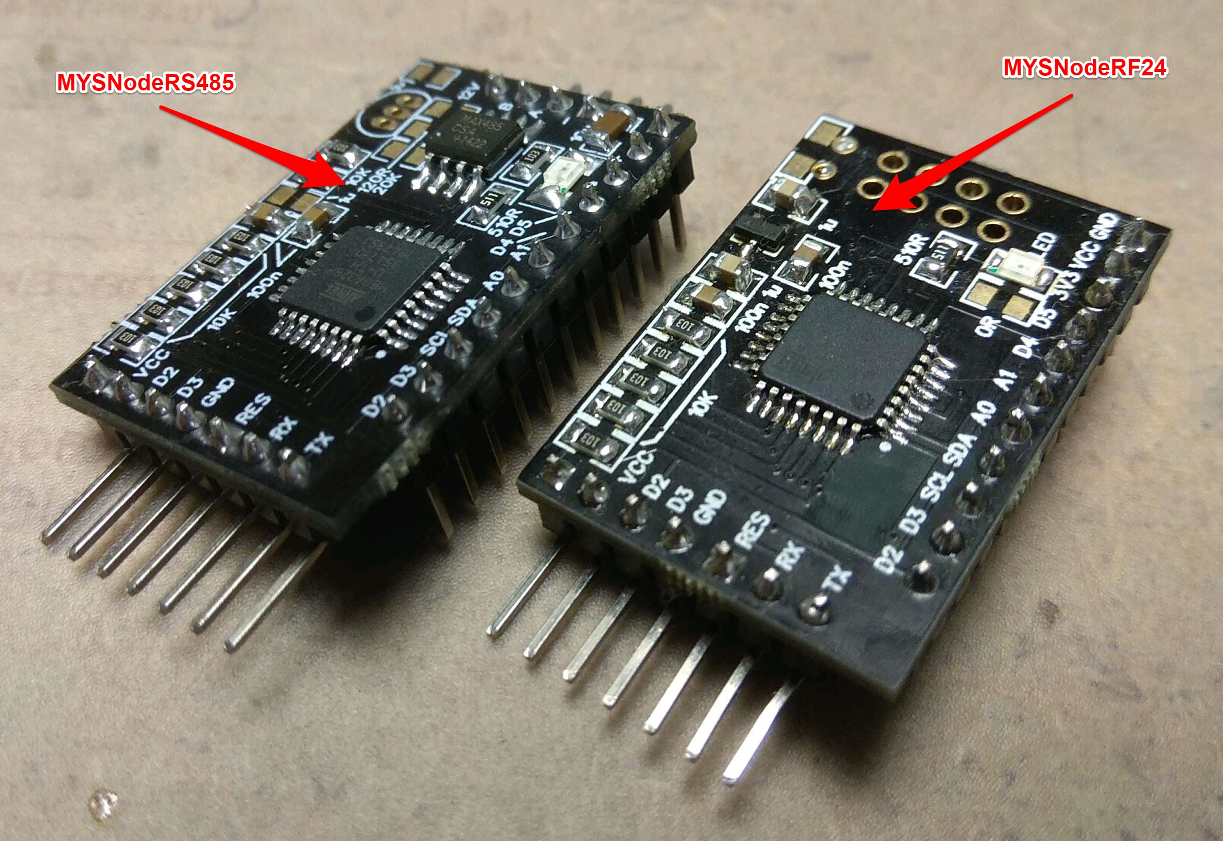

Наконец пришли платы для сборки сенсоров на RS485, пока собрал одну плату.
Модули MYSNodeRS485 и MYSNodeRF24 (сеть MySensors)
Поставил в свой блок датчиков движения вместо модуля на RF24, пока все работает прекрасно,
ошибок передачи нет (правда сеть еще всего из одного устройства, так что не показатель),
когда стоял модуль на RF24, бывали ошибки (примерно 10 на 5000 сообщений).
Таким образом, могу предварительно подтвердить:
  1. Два разных шлюза (Ethernet <-> RF24 и Ethernet <-> RS485) одновременно вполне работоспособны
  2. Сеть MySensors на базе RS485 пока работает хорошо (мало устройств на шине, поэтому не показательно)

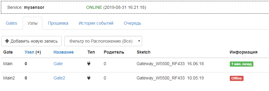

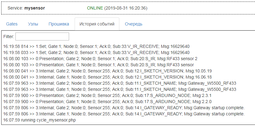

ahelper писал(а): Пн апр 08, 2019 6:48 pm
Ivan писал(а): Пн апр 08, 2019 4:27 pm Вроде проверялось. Ноды с 2 гейта должны заново создаться в базе. А настройки общие какие (кнопка "Настройки")
Ноды новые создались, но при приеме и отправке сообщений путаница. Сегодня уже 6 сообщений на неактивном гейте стало.
В настройках, метрик, мануал, id 1.
Вот другая ситуация, а гейт в офлайне пишет.
Все работает, претензий нет, просто красный всегда. Презентацию прошел, сигнал получил, красный.
cabat
Сообщения: 216
Откуда: Санкт-Петерург
Re: [Модуль] MySensors (mysensor)
Сообщение cabat »
ahelper писал(а): Сб авг 31, 2019 4:44 pm Вот другая ситуация, а гейт в офлайне пишет.
Если это RS485, то у меня тоже красным горит..

У меня тоже два гейта ethernet. Второй всегда красный, но в логе видно ответы на heartbeat.
