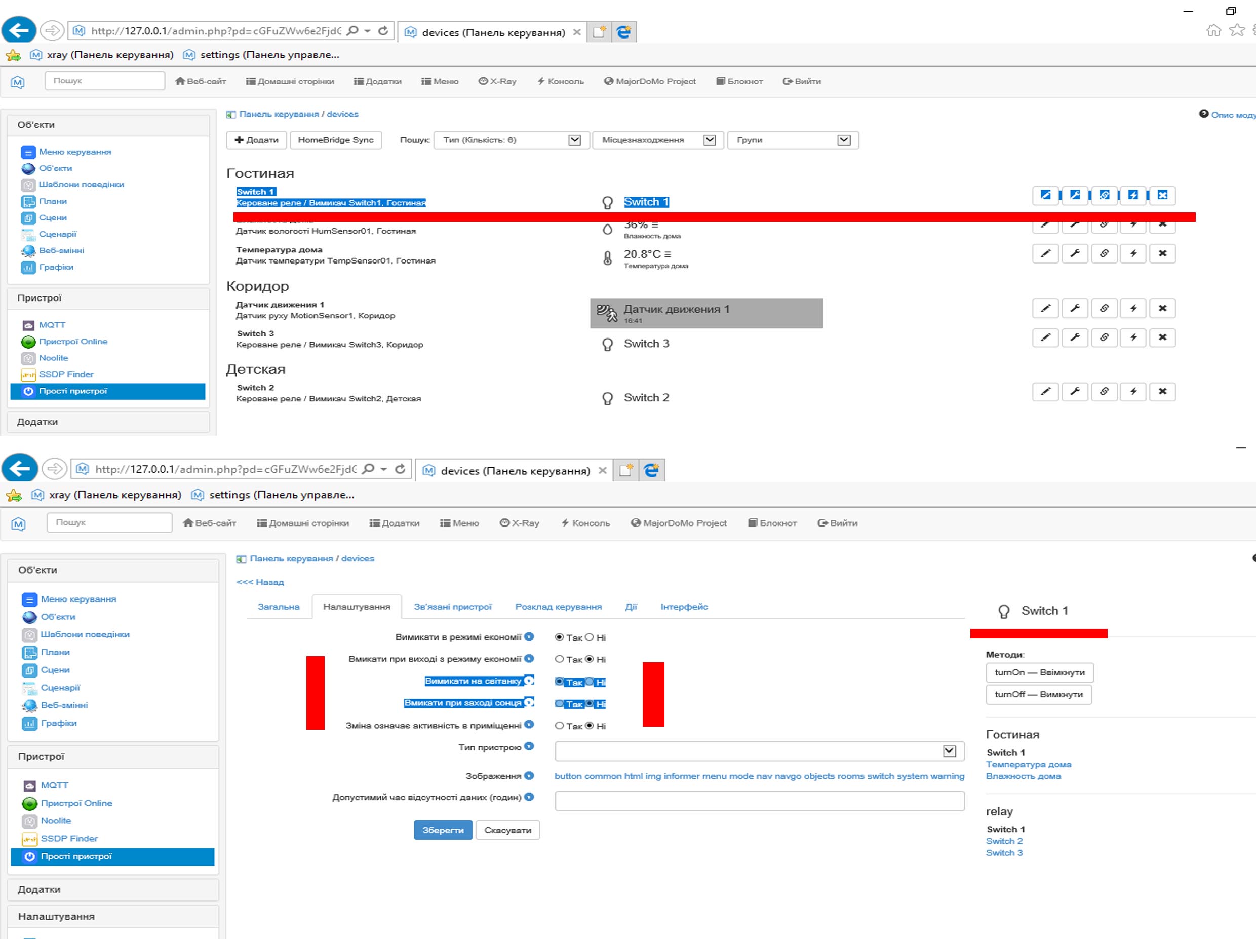

если используеш ПУ то там есть кнопочки включать с рассветом и выключать с закатом.
Так будет проще...

ПУ это простые устройства. :oops: :oops: :oops:
